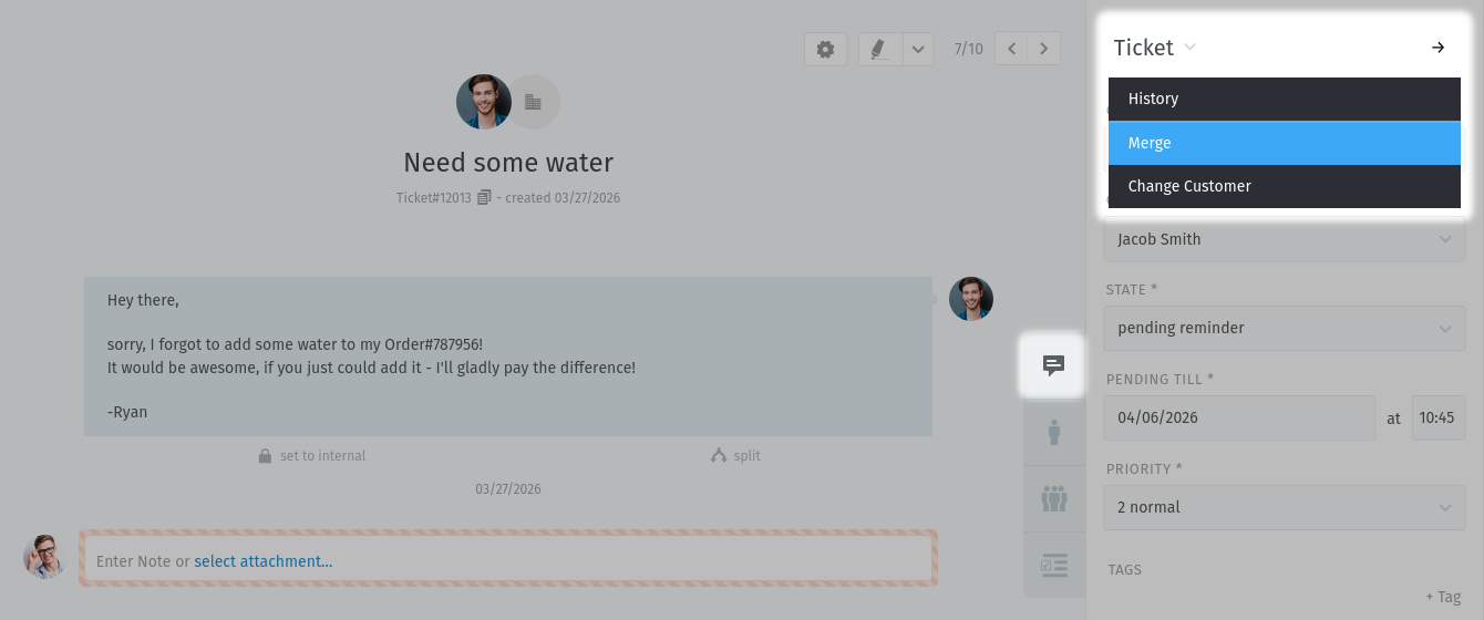

Egy jegy egyesítéséhez nyissa meg a jegy oldalsávján lévő Jegy almenüt, majd válassza az Egyesítés menüpontot.
Jegymenü a kiemelt „egyesítés” menüponttal

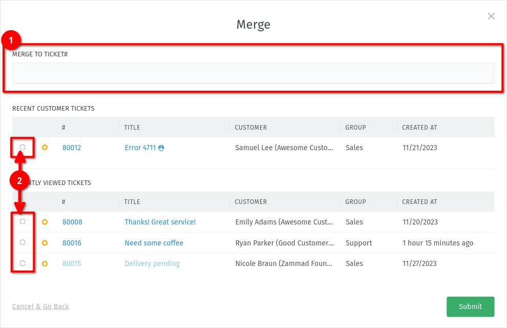

Egyesítés párbeszédablak
Beírhatja annak a jegynek a jegyszámát, amelyet egyesíteni szeretne a jelenlegibe (lásd: 1), vagy választhat a lenti listából (lásd: 2). Ha az ügyfélnek már van meglévő jegye, akkor az megjelenik a Legutóbbi ügyféljegyek alatt. Egyébként a legutóbb megtekintett jegyeket a Legutóbb megtekintett jegyek alatt láthatja. Miután megadta egy jegy számát, vagy kiválasztotta a felajánlott jegyek egyikét a listából, kattintson az elküldés gombra, és a jegyek egyesítve lesznek.
Jegy egyesítése párbeszédablak
