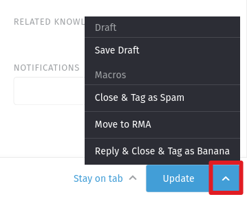

Egy makró alkalmazásának legegyszerűbb módja, ha kiválasztja a jegy részletes nézetben lévő Frissítés almenüből:
A képernyőkép a jegy frissítés menüjét jeleníti meg egy makró futtatásához.
Figyelem
Egy makró futtatása azonnal frissíti a jegyet. Ha bármilyen változtatást végzett, például az ügyfélnek szóló válasz megírását, a makró alkalmazásával azok is el lesznek mentve vagy küldve. Ütközés esetén a makró műveletei felülbírálják az összes kézi változtatást. Próbálja meg a saját változtatásait és a makróból származókat külön-külön alkalmazni.

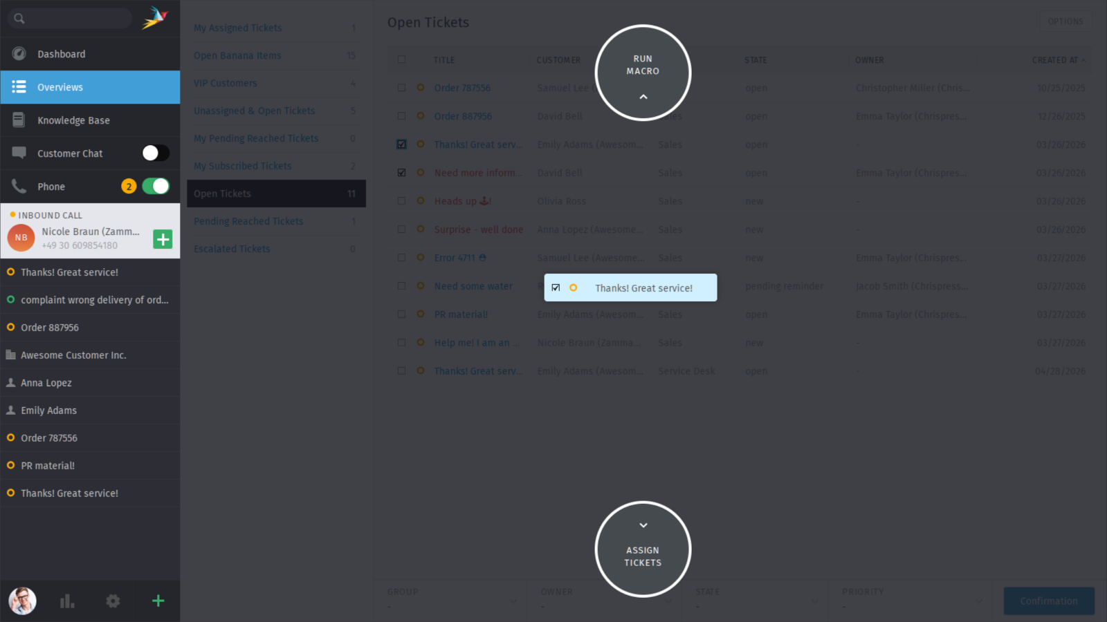

A kezdeti rátét, amikor elkezdi a húzást:
A képernyőkép a kezdeti fogd és vidd rátétet jelenít meg.

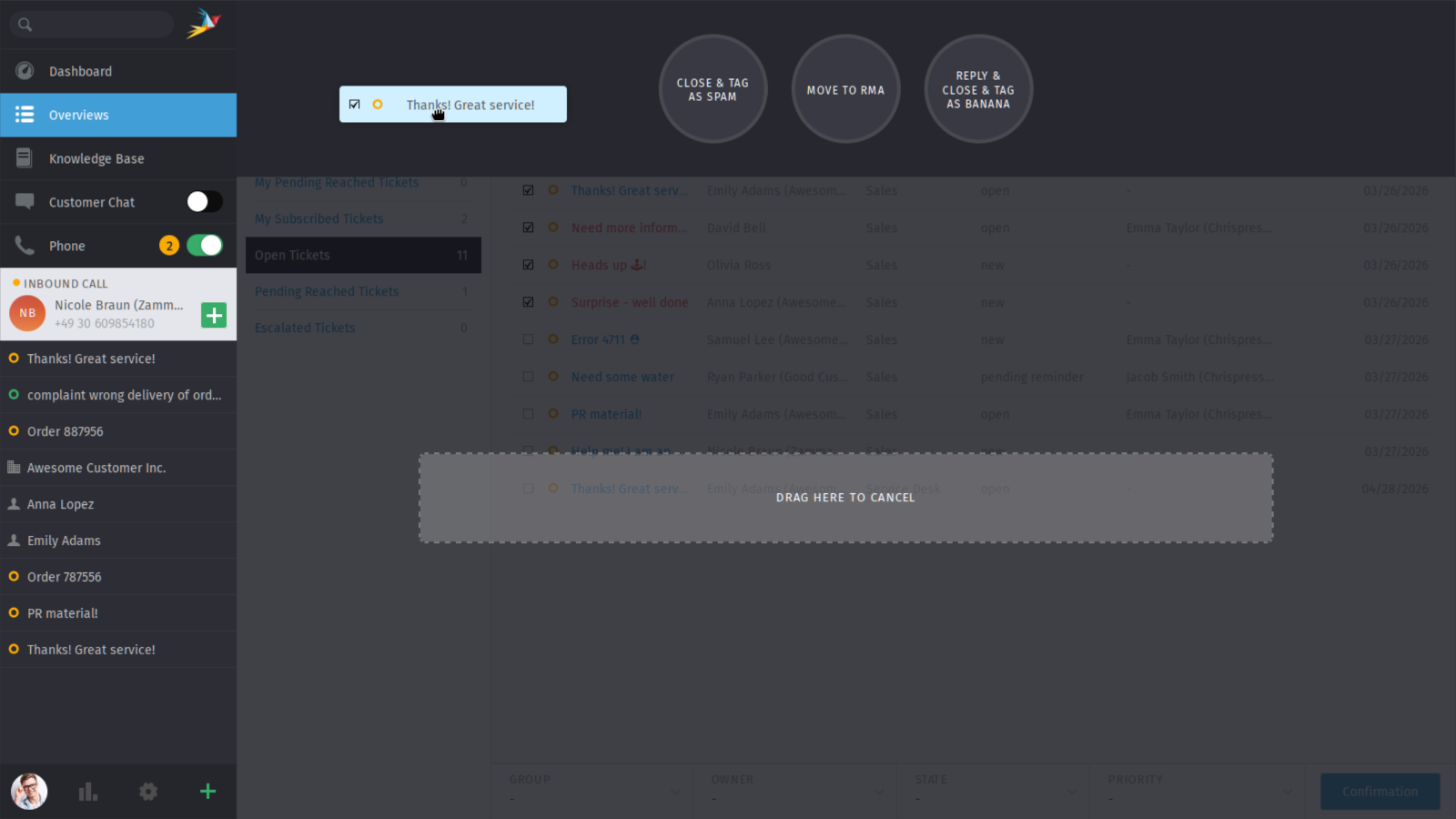

Mozgassa az egeret a fent lévő Makró futtatása művelethez, és látni fogja az elérhető makrókat:
A képernyőkép a „Makró futtatása” módban lévő fogd és vidd rátétet jeleníti meg.
