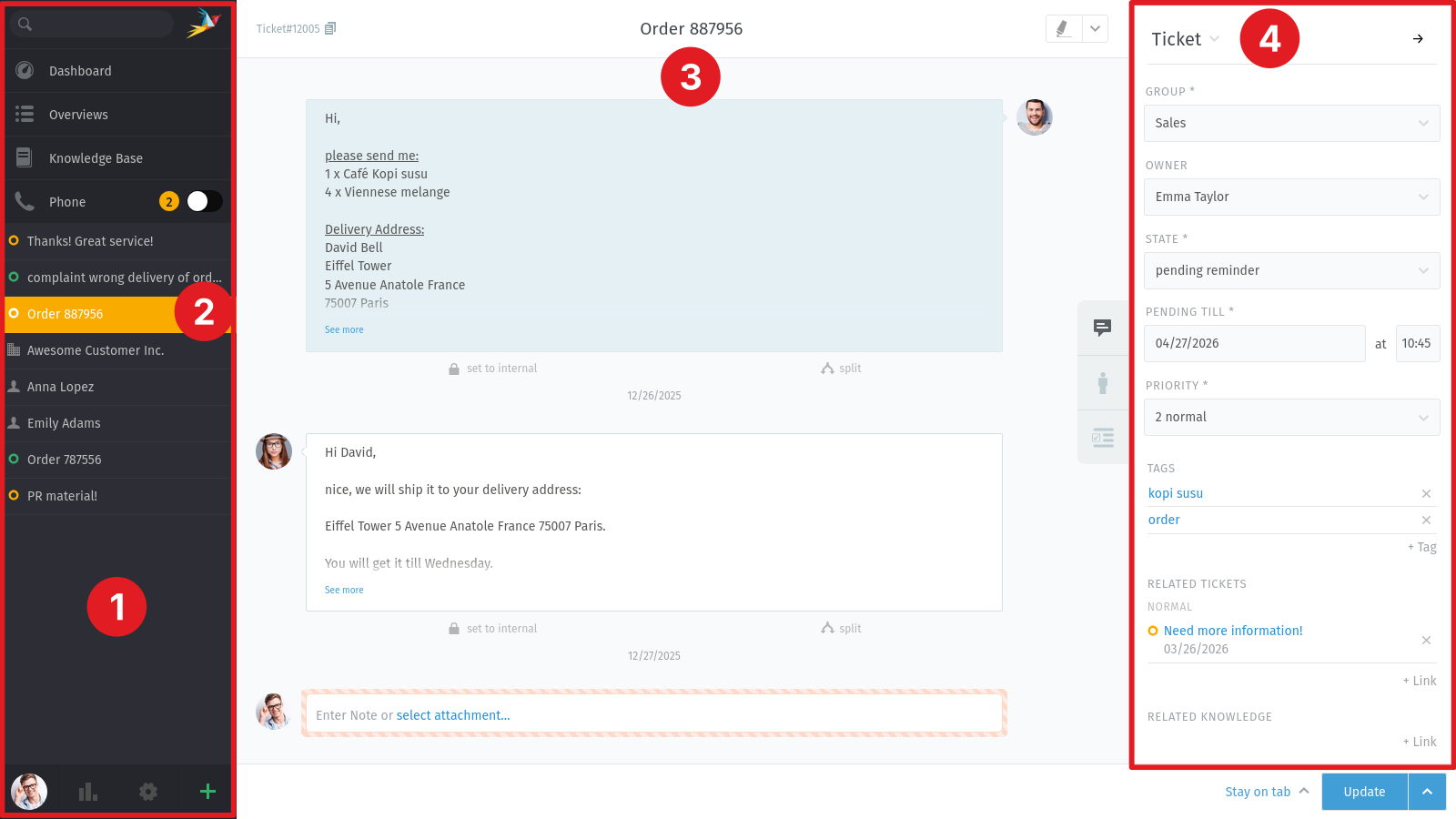

Az alábbi képernyőkép a Zammad felhasználói felületét jeleníti meg a megnyitott jegy részletes nézetével. Olvasson tovább a Zammad különböző fő elemeinek leírásához.

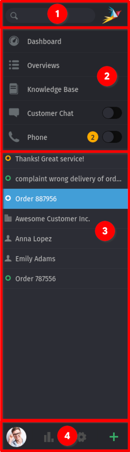

- Navigációs oldalsáv (1)
Ez a bal oldali oldalsáv, amely a keresőt, az értesítéseket, az áttekintéseket, a jegylapokat, a profilképet és a jegylétrehozás gombot tartalmazza.
- Navigációs lap (2)
A navigációs oldalsáv minden egyes elemét navigációs lapnak hívják. A tartalomtól függően ez lehet egy jegylap (a jegy részletes nézetével) vagy az áttekintéslap, amely az elérhető áttekintések listáját nyitja meg.
- Jegy részletes nézete (3)
Ez az a rész, ahol az ügyfélkéréseket kezelheti. A képernyő közepén található, ha egy jegylapot kiválasztottak a navigációs oldalsávon.
- Oldalsáv (4)
Ez a jobb oldali oldalsáv a jegy részletes nézetében. Olyan oldalsávlapokat tartalmaz, mint az ügyfelek és az ellenőrzőlisták, és az aktuálisan kiválasztott lapot jeleníti meg.
- Oldalsávlapok (5)
Az oldalsáv bal oldalán kis ikonok találhatók a különböző lapok közötti váltáshoz. Ezen lapok elérhetősége a rendszer beállításaitól, a jogosultságaitól és a jegyattribútumoktól függ (például hogy a jegy ügyfelének van-e hozzárendelt szervezete).
