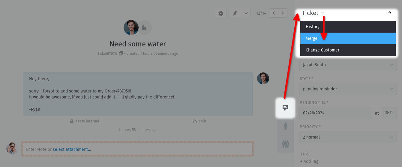

Come unire i ticket?
Per unire un ticket, accedi al sottomenu Ticket ▾ nel pannello ticket e scegli Unisci.
Menu ticket con "unisci" evidenziato

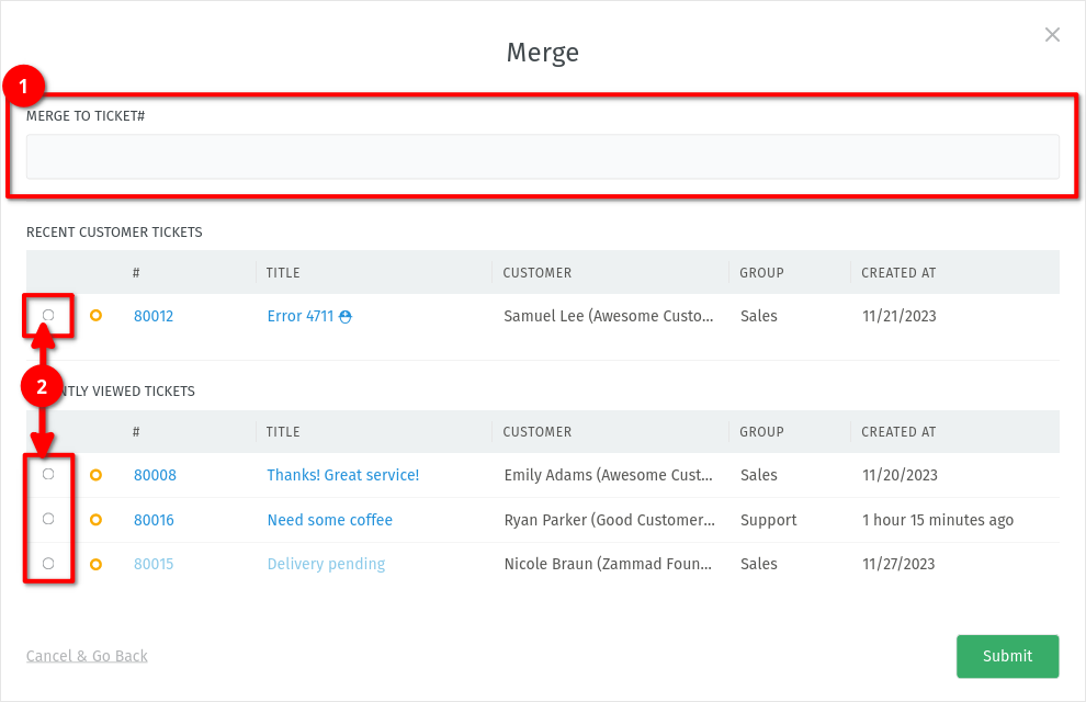

Finestra di dialogo Unisci
Puoi inserire il numero del ticket in cui vuoi unire quello attuale (vedi 1). In alternativa, puoi scegliere dall’elenco qui sotto (vedi 2).
Se il cliente ha un ticket esistente, apparirà sotto «Ticket recenti del cliente». Puoi vedere i tuoi ultimi ticket visualizzati sotto «Ticket visualizzati di recente» in ogni caso.
Dopo aver inserito un numero di ticket o scelto uno dei ticket offerti dall’elenco, clicca sul pulsante di invio e i ticket saranno uniti.
Finestra di dialogo Unisci ticket
Risultato dopo l’unione
