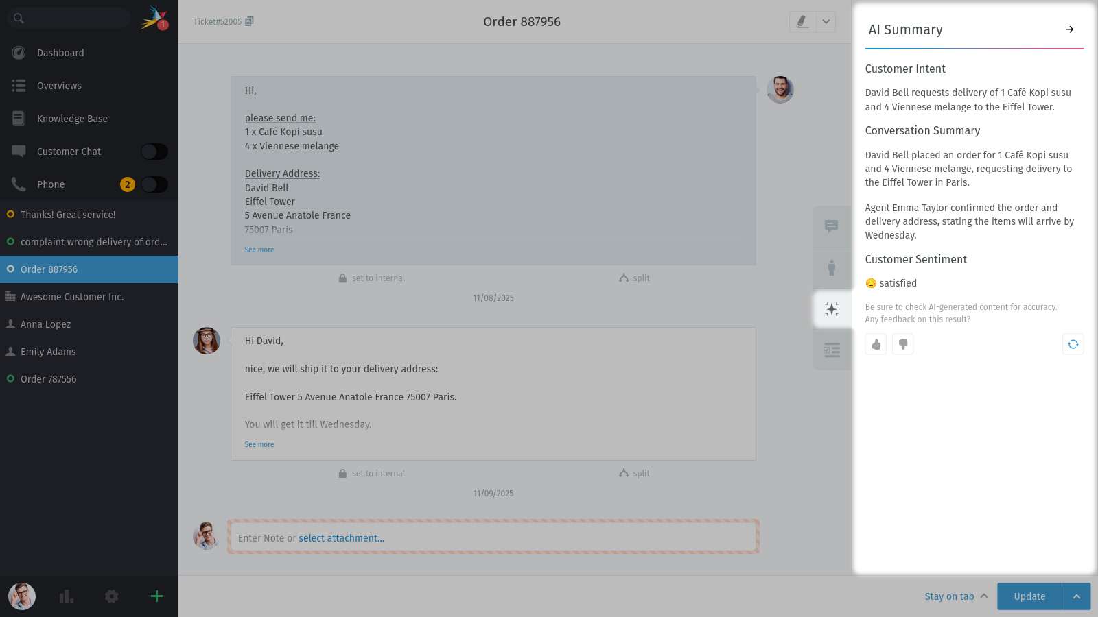

Riepilogo Ticket
La funzionalità di riepilogo ticket fa quello che dice: riassume il contenuto del ticket. Questo può far risparmiare un sacco di tempo quando si tratta di ticket grandi e/o molti passaggi di consegna tra agenti.
Se la funzione è attivata, i riepiloghi vengono generati quando i ticket vengono aggiornati e si apre il ticket stesso o la scheda laterale dei riepiloghi, a seconda della configurazione dell’amministratore. L’amministratore può anche impostare delle condizioni che limitano la visualizzazione dei riepiloghi per i ticket in questione.
Quando viene generato un nuovo riepilogo, un piccolo indicatore lampeggiante appare nella scheda della barra laterale del riepilogo. Questo indicatore viene visualizzato solo se le modifiche sono state apportate da qualcuno diverso da te (dato che conosci già lo stato aggiornato).
Screenshot che mostra la vista dettaglio ticket di Zammad con il banner riepilogo ticket evidenziato e la sidebar riepilogo
A seconda della configurazione della tua istanza Zammad, il riepilogo include le seguenti sezioni:
  • Intenzione cliente
  • Riepilogo conversazione
  • Domande aperte (opzionale)
  • Eventi imminenti (opzionale)
  • Sentiment cliente (opzionale)

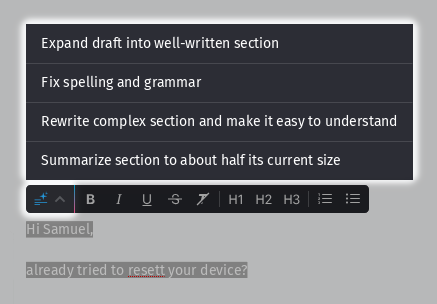

Strumenti Assistente di Scrittura
Gli strumenti assistente di scrittura basati su AI sono progettati per semplificare e migliorare il tuo flusso di lavoro di risposta ai ticket mentre crei un articolo. Per usare un strumento del genere, seleziona il testo a cui vuoi applicare le modifiche. Questo apre un menu a bolla in cui puoi aprire l’elenco degli strumenti disponibili cliccando il pulsante strumenti assistente di scrittura.
Screenshot che mostra testo selezionato nell'editor con menu strumenti assistente di scrittura aperto
Zammad fornisce strumenti assistente di scrittura predefiniti. La disponibilità dipende dalla configurazione della tua istanza Zammad. Potresti anche avere strumenti personalizzati aggiuntivi nel caso in cui il tuo amministratore li abbia aggiunti.
  • Espandi la bozza in una sezione ben scritta: Utilizza la tua bozza come base e produce una risposta ben scritta. Aggiunge struttura e migliora la chiarezza e la concisione, oltre a rimuovere errori di ortografia e grammatica. Puoi persino utilizzarlo fornendo solo informazioni di base (ad esempio tramite elenchi puntati) e lasciare che l’IA scriva la risposta.
  • Correggi ortografia e grammatica: Rilegge il tuo testo e rimuove errori di ortografia e grammatica.
  • Riassumi sezione a circa metà della dimensione attuale: Riduce il tuo testo mantenendo il messaggio e il tono del testo.
  • Riscrivi una sezione complessa e rendila facile da capire: Rimuove parti non necessarie e riscrivi il tuo testo in modo chiaro e comprensibile.

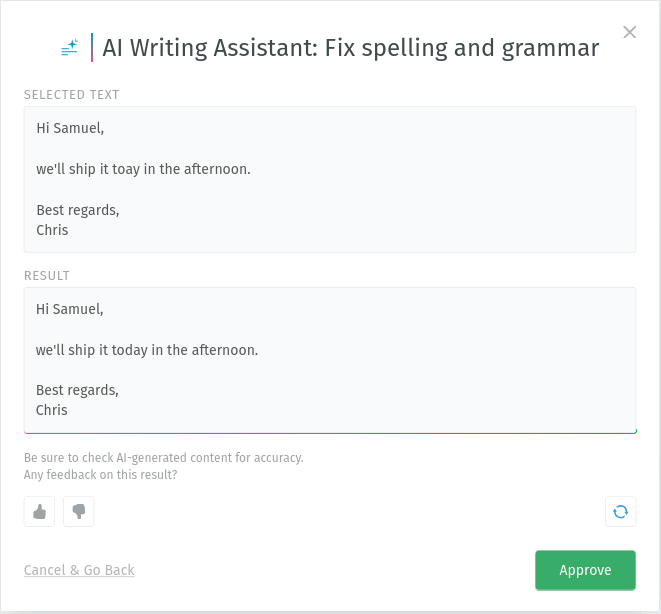

Dopo aver selezionato uno strumento, Zammad mostra una finestra di dialogo dove puoi confrontare il testo originale e il suggerimento AI:
Screenshot che mostra la finestra di dialogo di suggerimento IA
Fai clic sul pulsante Approva per accettare il suggerimento e inserirlo nell’articolo. Dopo aver accettato il suggerimento, puoi comunque modificare il testo nell’editor dell’articolo.
