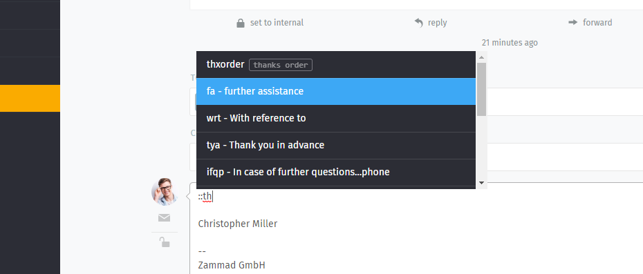

Zammad offre i cosiddetti moduli di testo. I moduli di testo ti aiuteranno a migliorare il tuo flusso di lavoro, poiché non devi digitare la tua risposta su ogni ticket a mano. Puoi semplicemente scegliere un modulo di testo adatto e inserirlo nell’email. Per accedere ai moduli di testo disponibili, digita semplicemente :: all’interno del corpo di un articolo. Se hai trovato il modulo di testo giusto, premi semplicemente invio oppure clicca con il tasto sinistro del mouse e Zammad inserirà il testo del modulo nella posizione del cursore.
Lo screenshot mostra il menu di selezione del modulo di testo nell'editor dopo aver digitato "::" seguito da "tf".
È possibile scorrere tutti i moduli (tramite mouse o tasti direzionali), digitare il nome del modulo oppure immettere una parola chiave (se sono state impostate delle parole chiave).

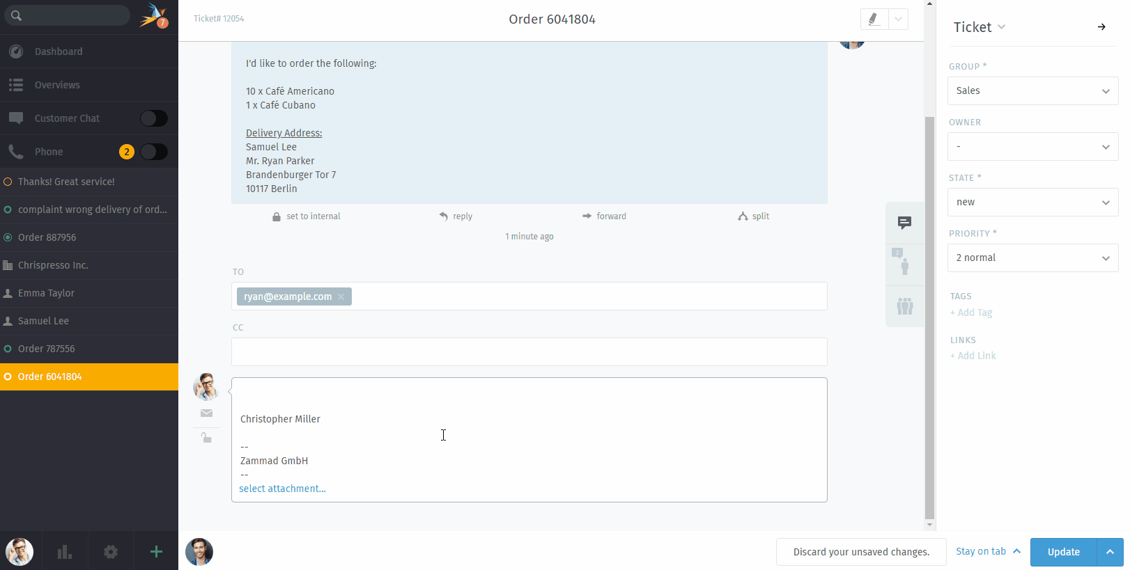

Puoi usare i moduli di testo anche sulla creazione del ticket. Sulla creazione del ticket, anche i nostri Template Ticket potrebbero essere utili.
