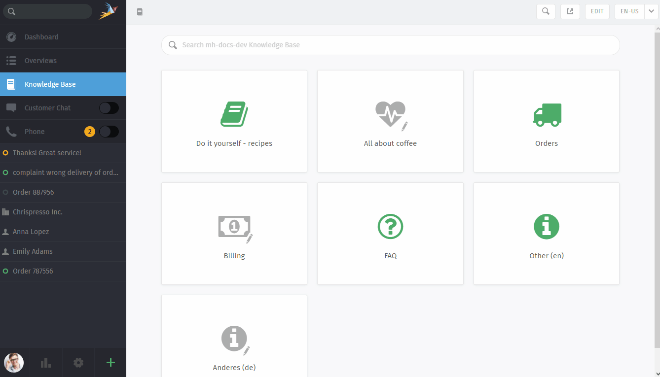

Gestisci, modifica e organizza i contenuti della tua knowledge base aprendo la scheda Knowledge Base nella barra laterale di navigazione. Questa funzionalità è opzionale; se non la vedi nella barra laterale di navigazione, significa che il tuo amministratore non l’ha ancora abilitata. Gli amministratori possono trovare maggiori informazioni nella documentazione di amministrazione della knowledge base.
Il pannello della knowledge base si avvia in Modalità Anteprima. Salvo alcune piccole eccezioni, la Modalità Anteprima mostra l’aspetto che avrà la knowledge base pubblicata.¶

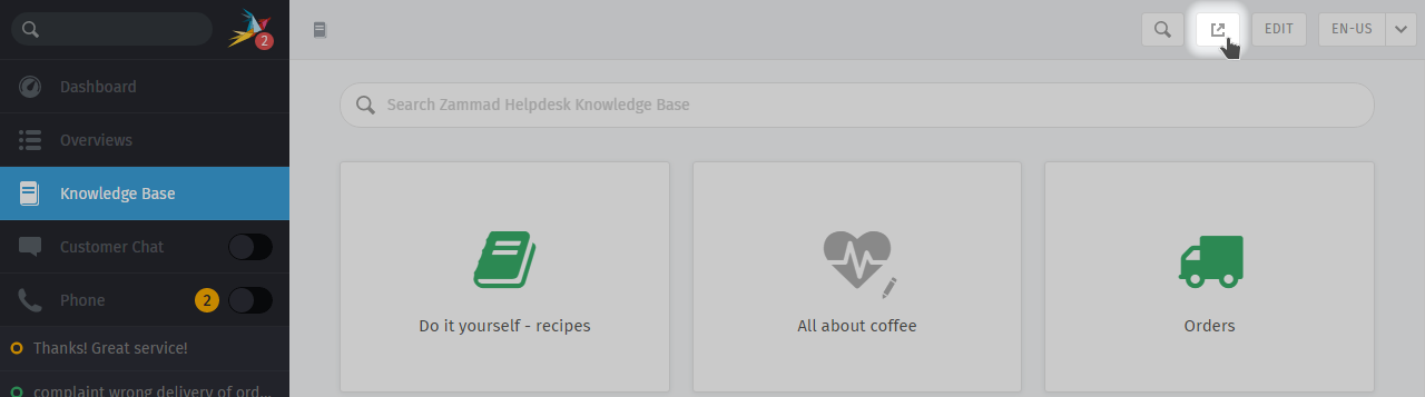

Utilizza il pulsante ↗️ nella barra degli strumenti in alto per visualizzare la knowledge base pubblicata.

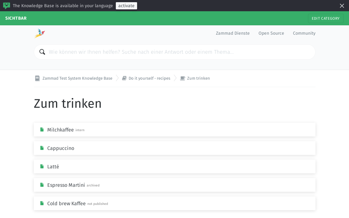

Cambiare Lingua¶
Usa il menu lingua per visualizzare o modificare le traduzioni della pagina corrente.
Se selezioni una lingua in cui la pagina non è ancora stata tradotta, il comportamento dipende dallo stato della pagina:
- in Modalità di Modifica

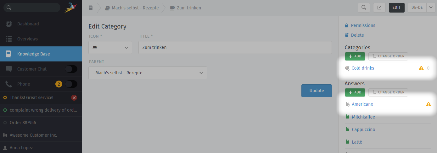

Le pagine non tradotte sono marcate con un ⚠️ segnale di avvertimento:
- in Modalità Anteprima
Le pagine non tradotte sono visibili solo agli utenti con permessi di modifica:
- nella knowledge base pubblicata
Le pagine non tradotte sono sempre nascoste:

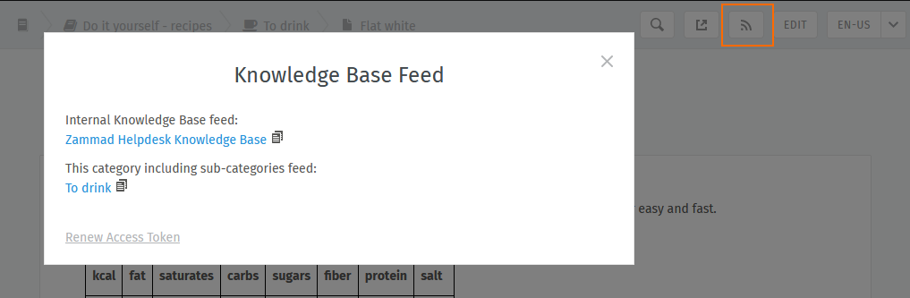

Usare i Feed RSS¶
Zammad consente di iscriversi all’intera knowledge base oppure a categorie specifiche. Sono disponibili sia un’opzione pubblica che un’opzione interna. Per impostazione predefinita, i feed RSS sono disabilitati. Se desideri utilizzare la funzione RSS, parla con il tuo amministratore per abilitarla.

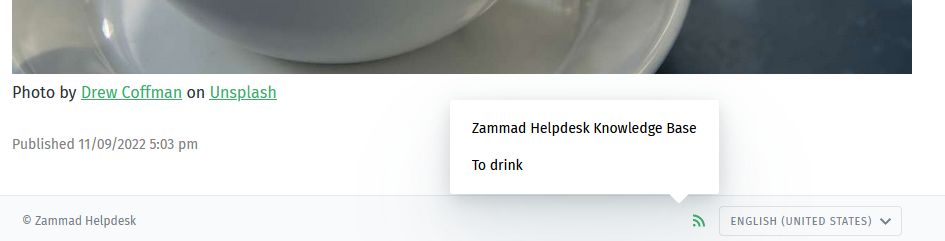

Il pulsante RSS della pagina knowledge base pubblica si trova in fondo a ogni pagina. Se abilitato, il pulsante sarà disponibile a chiunque visiti la pagina.
Il pulsante RSS interno si trova in alto a destra accanto al pulsante modifica. È disponibile in ogni pagina knowledge base interna che visualizzi.
Premendo il pulsante RSS verranno forniti fino a due feed RSS a cui iscriversi.
Avvertimento
Tieni presente che i link RSS interni contengono token di accesso personali. Non condividere mai questi URL con nessun altro!

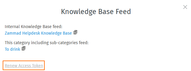

Se desideri revocare l’accesso e rinnovare il tuo token, puoi farlo nella finestra di dialogo RSS.

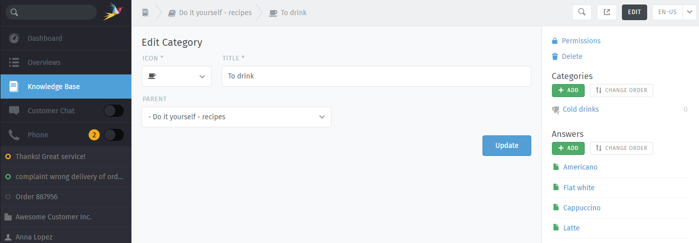

È possibile spostare una categoria utilizzando il menu a discesa Genitore. In questo modo, tutti i suoi articoli e sottocategorie verranno spostati insieme ad essa.
È possibile eliminare le categorie facendo clic sul pulsante Delete. Le categorie possono essere eliminate solo dopo che tutti gli articoli e le sottocategorie in esse contenuti sono stati eliminati o ricollocati.

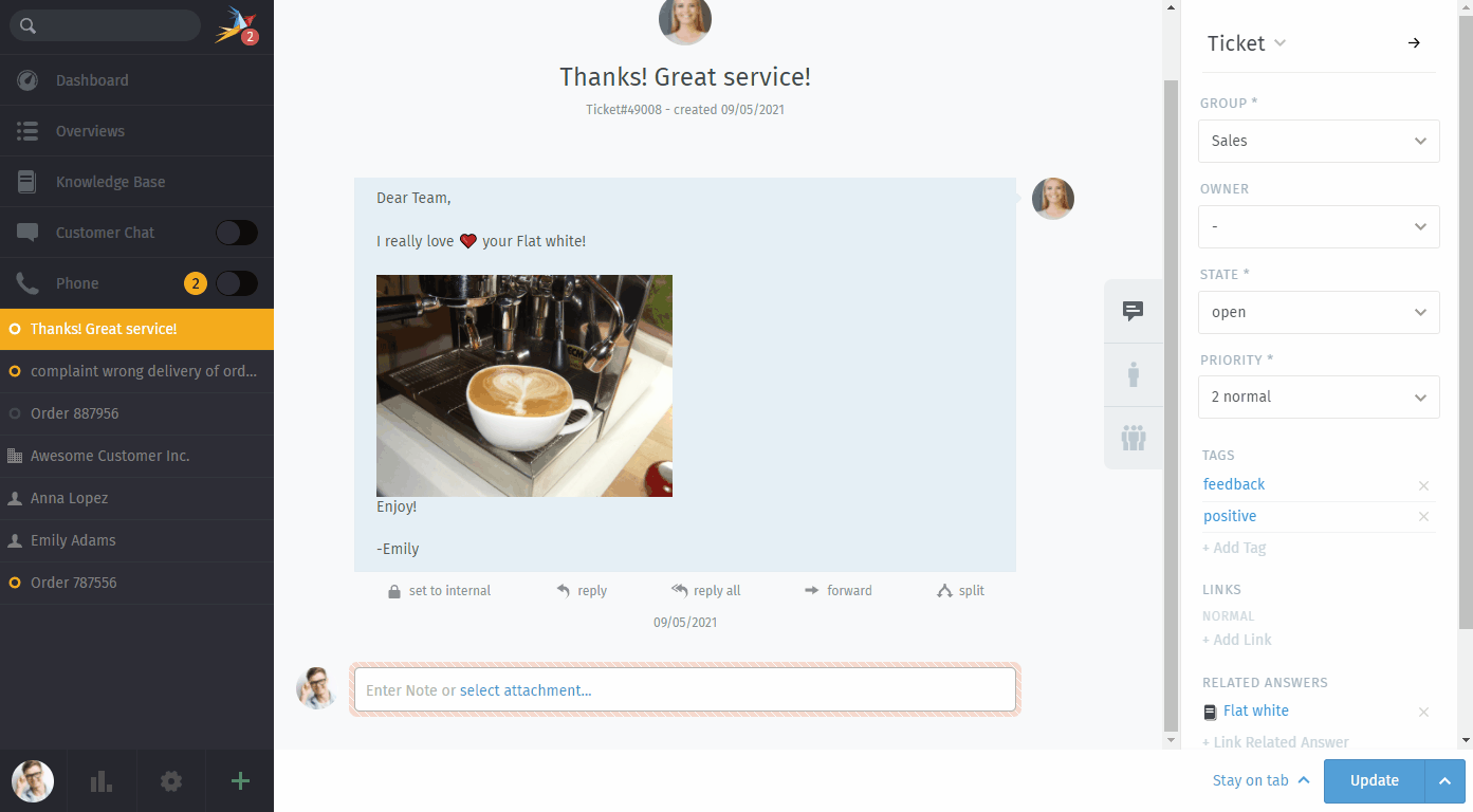

Non appena la knowledge base contiene una o più risposte, è possibile utilizzarle come moduli di testo. Invece di ::, basta usare ?? per aprire la finestra di ricerca. La ricerca viene effettuata full-text sia sul corpo della risposta che sul titolo, in tutte le lingue disponibili. Se hai trovato quello che stavi cercando, premi semplicemente Enter per caricare la risposta nell’articolo del ticket. Il contenuto inserito non sostituisce il contenuto dell’articolo, ma viene inserito nella posizione del cursore.
