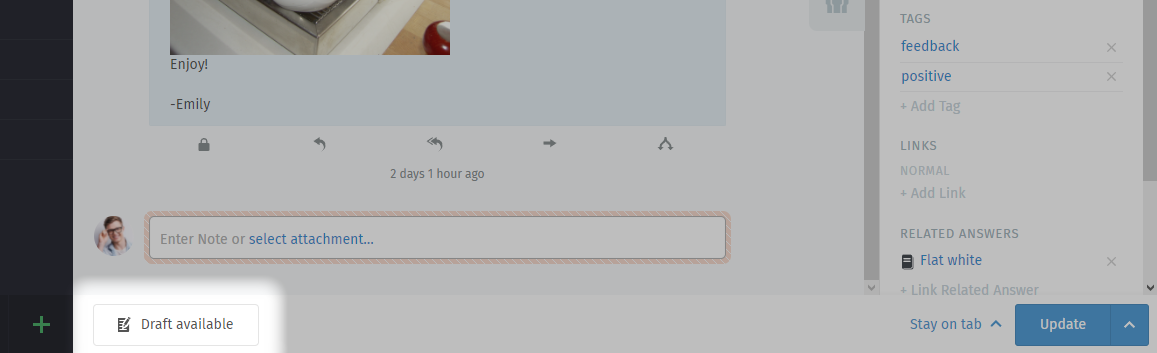

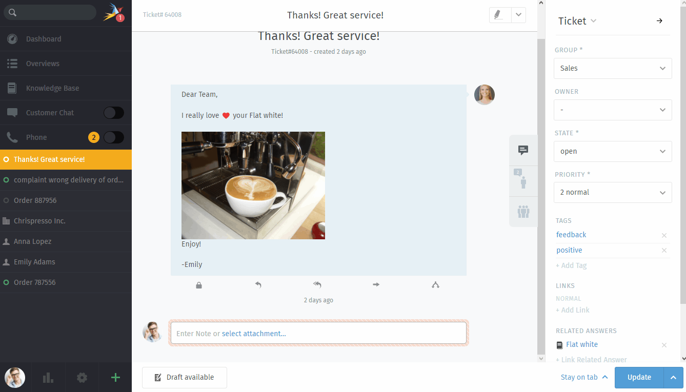

Nella schermata dei dettagli del ticket, viene visualizzato il pulsante 📝 Bozza disponibile se è disponibile una bozza creata da te o da un altro agente (vedi la prima schermata in questa pagina). Passando il mouse sopra il pulsante, potrai visualizzare chi ha creato o modificato la bozza.
"Lo screenshot mostra il pulsante evidenziato “Bozza disponibile” e la finestra di anteprima della bozza condivisa."

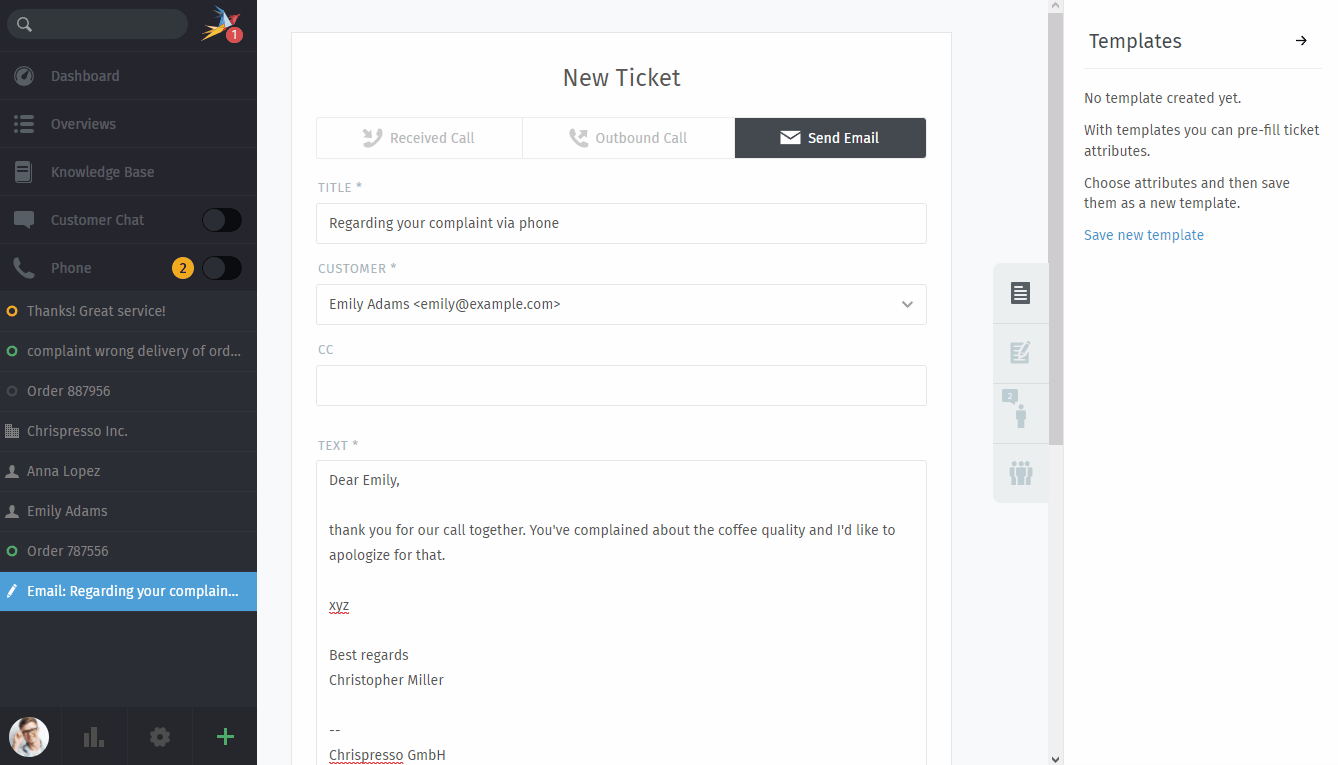

Nuovo ticket

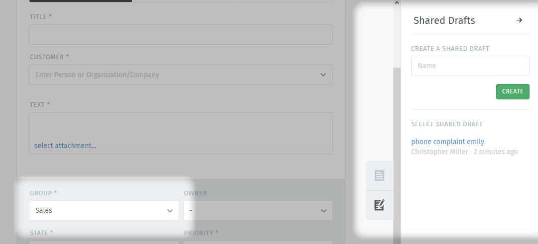

Se stai creando un nuovo ticket e hai già selezionato un gruppo, sulla destra apparirà la scheda delle bozze condivise nella barra laterale. La scheda delle bozze condivise è sempre nascosta se non è selezionato alcun gruppo!
Lo screenshot mostra la finestra di dialogo per la creazione del ticket con la bozza condivisa evidenziata dopo la selezione del gruppo.

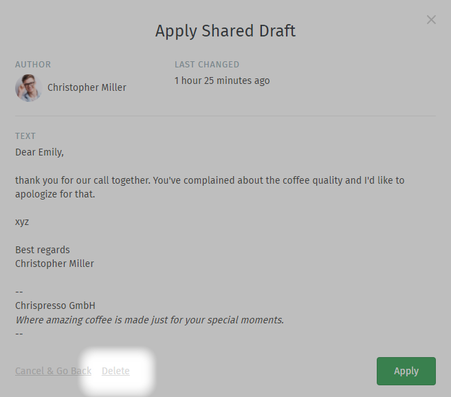

Rimuovere bozza
È possibile rimuovere qualsiasi bozza (sia per ticket nuovi che esistenti) direttamente dalla schermata di anteprima. Utilizza il link Delete nella parte inferiore della finestra di dialogo. Questa operazione non ha effetto sulle bozze locali eventualmente già caricate dagli agenti.

Nuovo ticket
Aggiungere nuove bozze

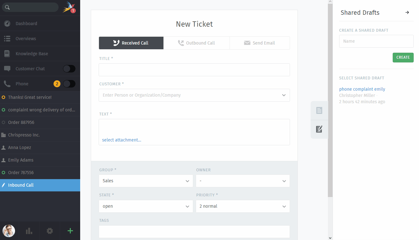

Per salvare una nuova bozza condivisa, imposta le impostazioni del ticket, il cliente, il titolo del ticket e l’articolo come desiderato. Assicurati di selezionare un gruppo che supporti le bozze condivise. Quando sei pronto per salvare la bozza, clicca sulla scheda delle bozze condivise nella barra laterale a destra, inserisci un nome significativo e clicca sul pulsante Create.
Lo screenshot mostra la finestra di dialogo per il nuovo ticket con la sezione “crea bozza” evidenziata."

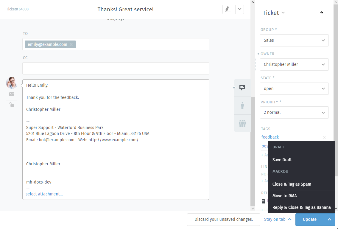

Utilizza il pulsante ^ accanto al pulsante Update. Se il gruppo del ticket (o nella tua selezione) consente la condivisione delle bozze, Zammad ti offrirà l’opzione Save Draft. Tutte le modifiche correnti sul ticket (impostazioni del ticket, articolo e relativi allegati) verranno salvate nella bozza condivisa.
Una volta salvato correttamente, viene mostrato il pulsante 📝 Bozza disponibile, come puoi vedere nello screenshot relativo al caricamento di una bozza.
Lo screenshot mostra il menu di aggiornamento del ticket evidenziato con l'opzione per salvare la bozza nella visualizzazione dettagliata del ticket.
