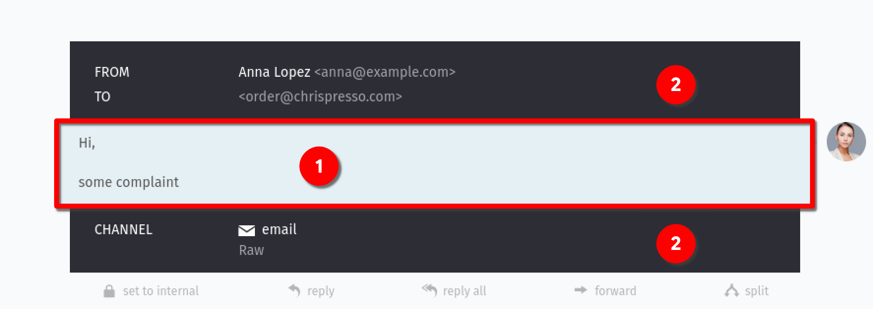

Сваки нови чланак се приказује на крају конверзације, што значи испод постојећих чланака. За приказ детаљних информација о поруци, само кликните на (1). Ово ће приказати додатне мета податке (2):
Снимак екрана са детаљним приказом чланка.

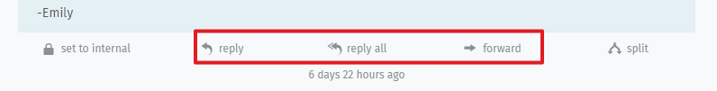

За прослеђивање или одговор на чланак, користите једну од акција испод чланка. Понашање је слично као у имејл клијенту.
  • Одговори: Омогућава одговор на чланак. Прималац ће бити аутоматски унешен. Одговор се шаље на истом каналу као и долазна порука. Ово вам омогућава да једноставно пошаљете одговор клијенту или лицу треће стране, уколико је укључено у конверзацију.
  • Одговори свима: Исто као изнад, али понавља све адресе примаоца оригиналне поруке као примаоце вашег одговора. Доступно само на имејл каналима.
  • Проследи: Омогућава прослеђивање оригиналне поруке лицима треће стране или било коме. Оригинална порука и прилози ће бити укључени у ваш нови чланак.
Снимак екрана који приказује акције испод чланка.

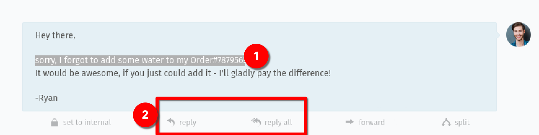

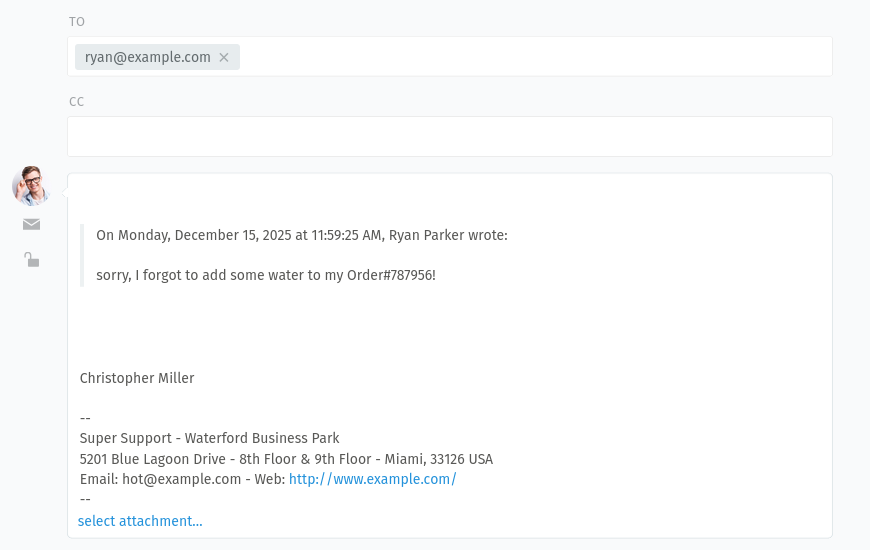

Zammad вам чак и омогућава да цитирате текст постојећег чланка. Ово је врло згодно уколико се одговор ослања на различите делове оригиналне поруке или је текст подугачак. Ова функција је ограничена на чланке комуникационог типа као што је имејл где су доступне акције одговора.
За цитирање текста, једноставно обележите текст који желите да цитирате (1) и користите акције Одговори или Одговори свима (2):
Снимак екрана који приказује чланак са обележеним текстом и означеним акцијама одговора.
Ово ће укључити обележени текст за временском ознаком у уреднику вашег чланка где можете одговорити на исти. Пример:
Цитирање можете користити чак и више пута ради уноса цитата различитих делова текста. Само обележите још неки део текста, кликните на исту акцију одговора као и претходни пут и цитат ће бити додат у ваш уредник текста. Можете одвојити цитате коришћењем enter или shift + enter у уреднику текста.

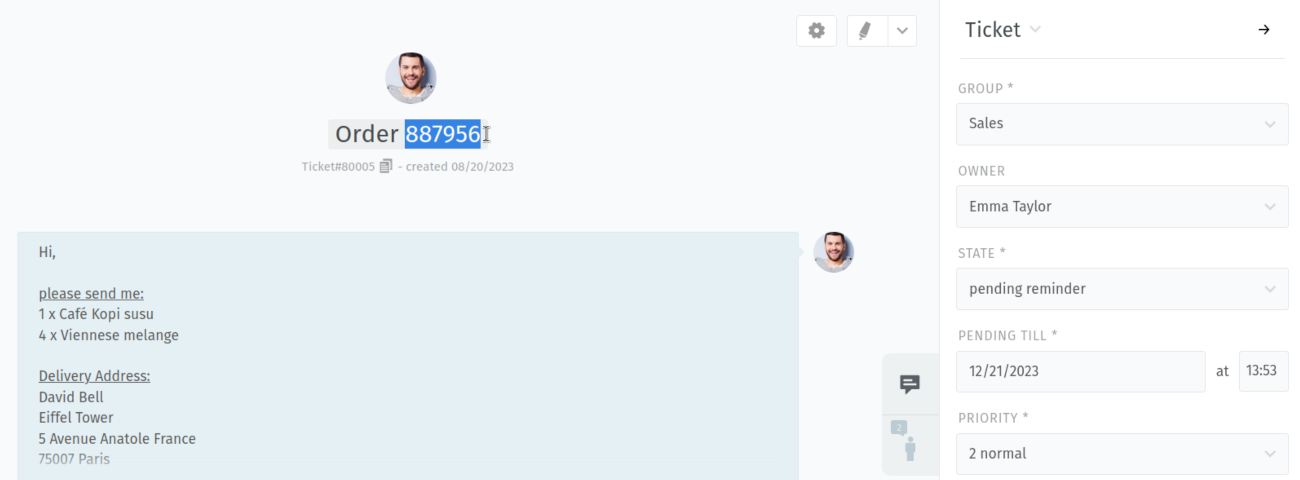

За промену наслова тикета, једноставно кликните на наслов у заглављу и започните унос. Наслов се користи као предмет комуникационе имејл поруке и приказује се на више места као што су прегледи тикета.

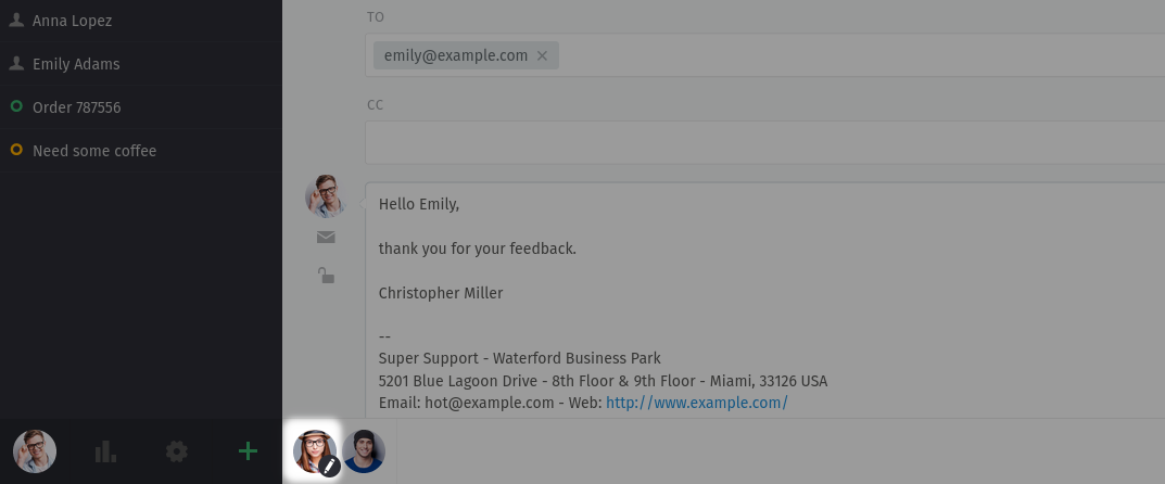

Може се десити да два или више оператера отворе исти тикет у исто време. За спречавање конфликта приликом освежавања и слања контрадикторних одговора клијенту, Zammad ће вам приказати ко тренутно гледа или уређује тикет. Ове информације можете пронаћи у доњој траци где су излистане аватар сличице свих оператера. Водите рачуна да комуницирате са колегама ради превенције оваквих проблема.
Додатне иконица или избледела аватар сличица имају посебно значење:
  • Аватар сличица: други оператер гледа тикет.
  • Избледела аватар сличица: други оператер има отворен тикет али га тренутно не гледа активно.
  • Аватар сличица са иконицом оловке: други оператер тренутно активно ради на овом тикету.

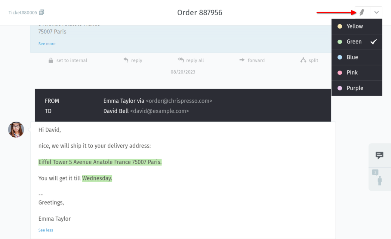

Користите алатку за означавање у горњем десном углу да бисте означили важан текст. Ова функција нема везе са обележавањем у уреднику текста пре слања клијентима. Ради се искључиво о означавање важних делова другим оператерима.
Прво обележите текст који желите да означите, а потом кликните на дугме маркера. У случају да желите другачију боју, отворите мени боја кликом на подељено дугме са стрелицом на доле. За уклањање означеног текста, кликните поново на дугме са обележеним текстом.
