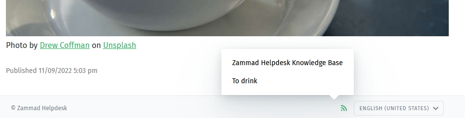

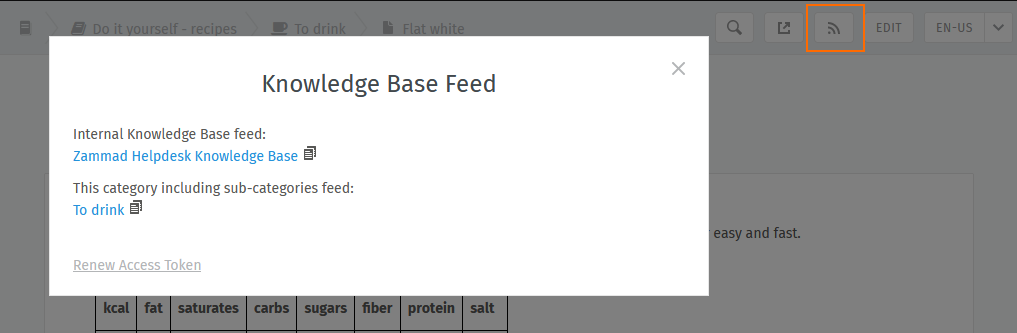

Коришћење RSS извора
Zammad вам омогућава да се претплатите на базу знања у целини или на одређене категорије. Постоји и јавна и интерна опција ове функције.
Подразумевано, RSS извори су искључени. Ако желите да користите RSS функцију, замолите свог администратора да је укључи.
Дугме RSS на страници јавне базе знања налази се при дну сваке странице. Ако је омогућено, дугме ће бити доступно свима који посећују страницу.
