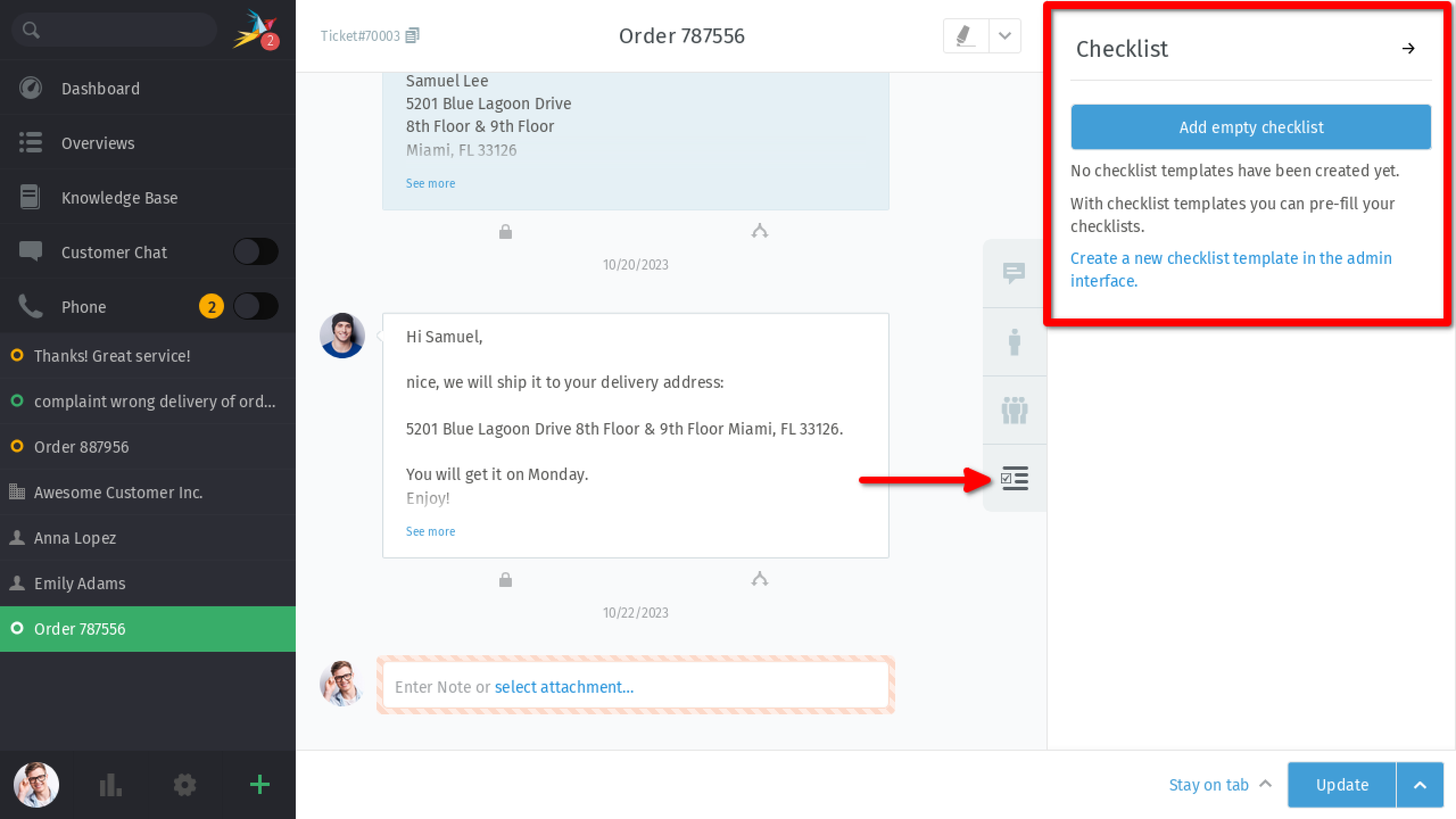

Користите списак задатака у тикетима да бисте пратили ток решавања. Функцију списка задатака можете пронаћи у траци са десне стране под посебним језичком (уколико је администратор није деактивирао). Обратите пажњу да можете само додати или уредити списак задатака ако имате приступ тикету са дозволама за уређивање.
Снимак екрана који приказује траку са десне стране са назначеним језичком „Списак задатака”
Снимак екрана приказа тикета за означеном траком списка задатака.

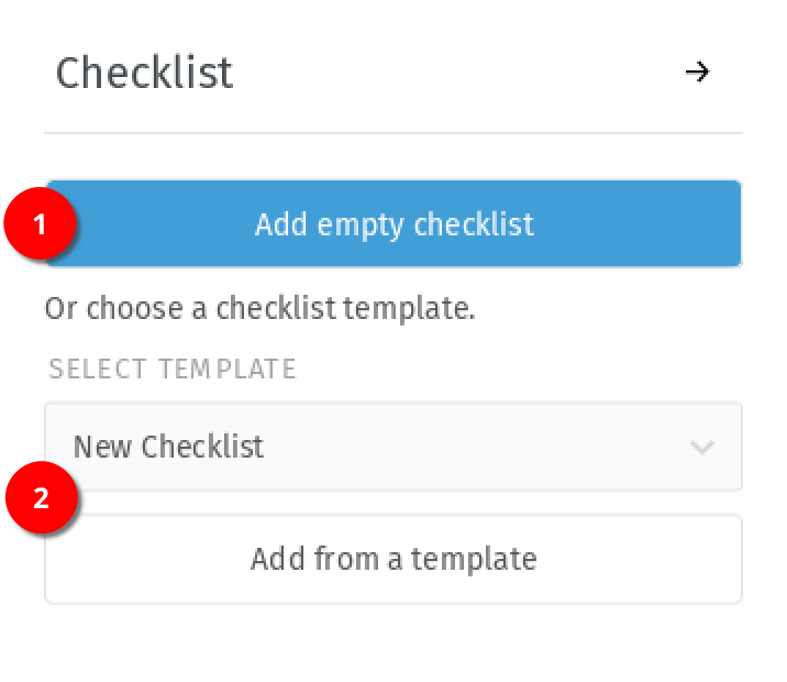

Уколико желите да додате списак задатака за тикет, идите на језичак „Списак задатака” и кликните или на „Додај празан списак” (1) или „Додај по шаблону” (2) након одабира шаблона. Уколико не видите део „Додај по шаблону”, нема доступних шаблона у систему.
Дијалог за додавање списка задатака
Снимак екрана додавања по шаблону или новог списка задатака.

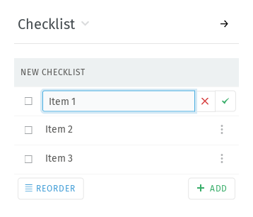

Радње уређивања, додавања и уклањања можете обавити на различите начине:
  • Кликом на текст (наслова списка или наслова задатка) за уређивање
  • Кликнете на поље за потврду да означите задатак
  • Кликнете на ︙или наслов „Списак задатака” за одабир радњи из менија
  • За додавање задатка, кликните на дугме „+ Додај”
  • За промену редоследа, користите одговарајуће дугме. Након тога можете превући и испустити задатке путем дршке ≣.
../_images/checklist-edit.png
Снимак екрана приликом уређивања задатка након клика.
