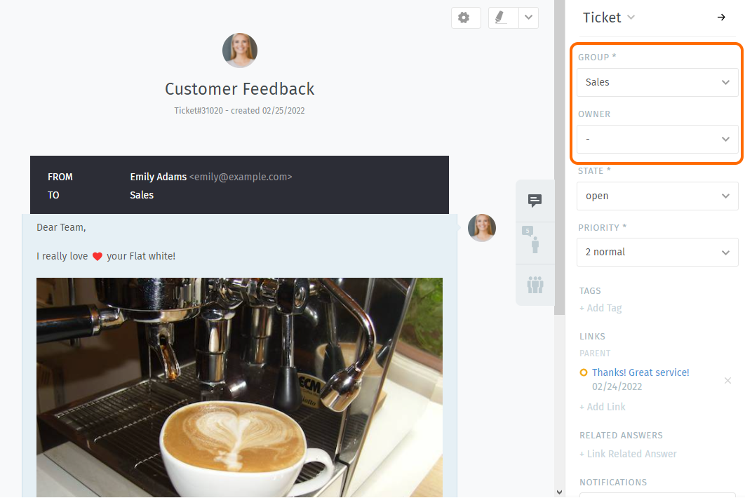

Додела тикета из панела тикета
Доделите тикет (преко поља Група и Власник) да бисте обавестили колеге да сте завршили са својим послом.
Претпоставимо да позив долази у одељење продаје. Представник продаје преузима позив, отвара тикет и тражи неке цене за купца. Након што дода своје напомене, представник одлучује да овај тикет треба проследити корисничкој служби.
Наш продајни представник може једноставно да уклони себе као власника тикета и додели тикет групи Корисничке службе. Сви оператери корисничке подршке биће обавештени о долазном тикету, а први доступни оператер може доделити себе да настави тамо где је продајни представник стао.

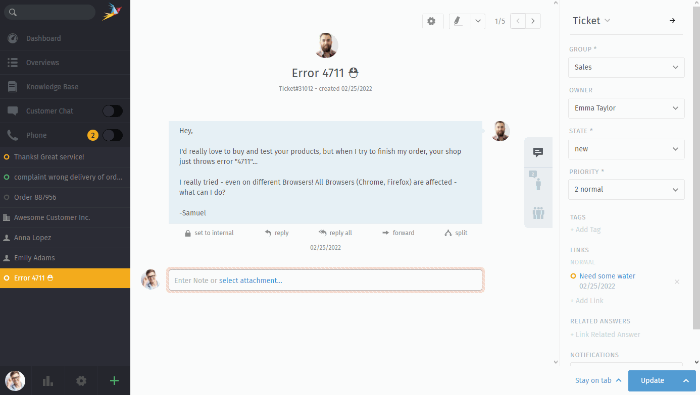

Да бисте почели да шаљете неком другом обавештења за сопствени тикет, укуцајте @@ у поље текста поруке и изаберите њихово име из падајућег менија:
Снимак екрана функције @помињања
@помињање колеге у поруци аутоматски ће га претплатити на ваш тикет.

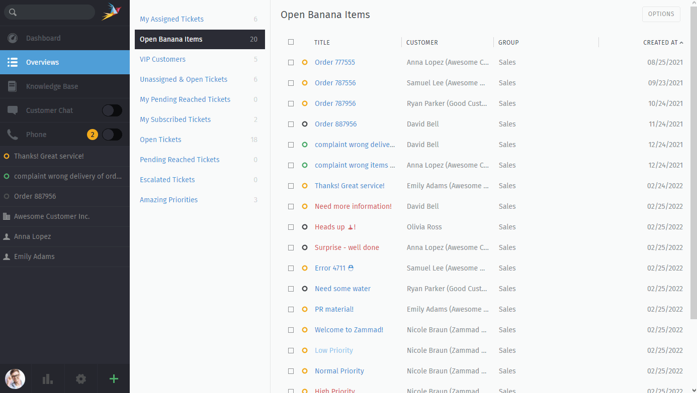

Брза додела у прегледима тикета
У оквиру прегледа и детаљних претрага можете да покренете масовне радње на тикетима. То значи да можете да изменити следеће податке о тикету:
  • group
  • owner
  • стање (са временом чекања ако је применљиво)
  • priority
Након што притиснете „Потврди”, Zammad вам такође омогућава да додате интерну или екстерну напомену са разлогом измене.
Zammad неће тражити вредност обрачунатог времена при масовним радњама.
Масовна радња путем падајућих менија:
Масовне радње у прегледима и детаљним претрагама
Користите поља за одабир у листи тикета да бисте изабрали гомилу тикета. Након тога користите падајуће меније испод да измените податке тикета, притисните Потврди и додајте напомену ако желите.
