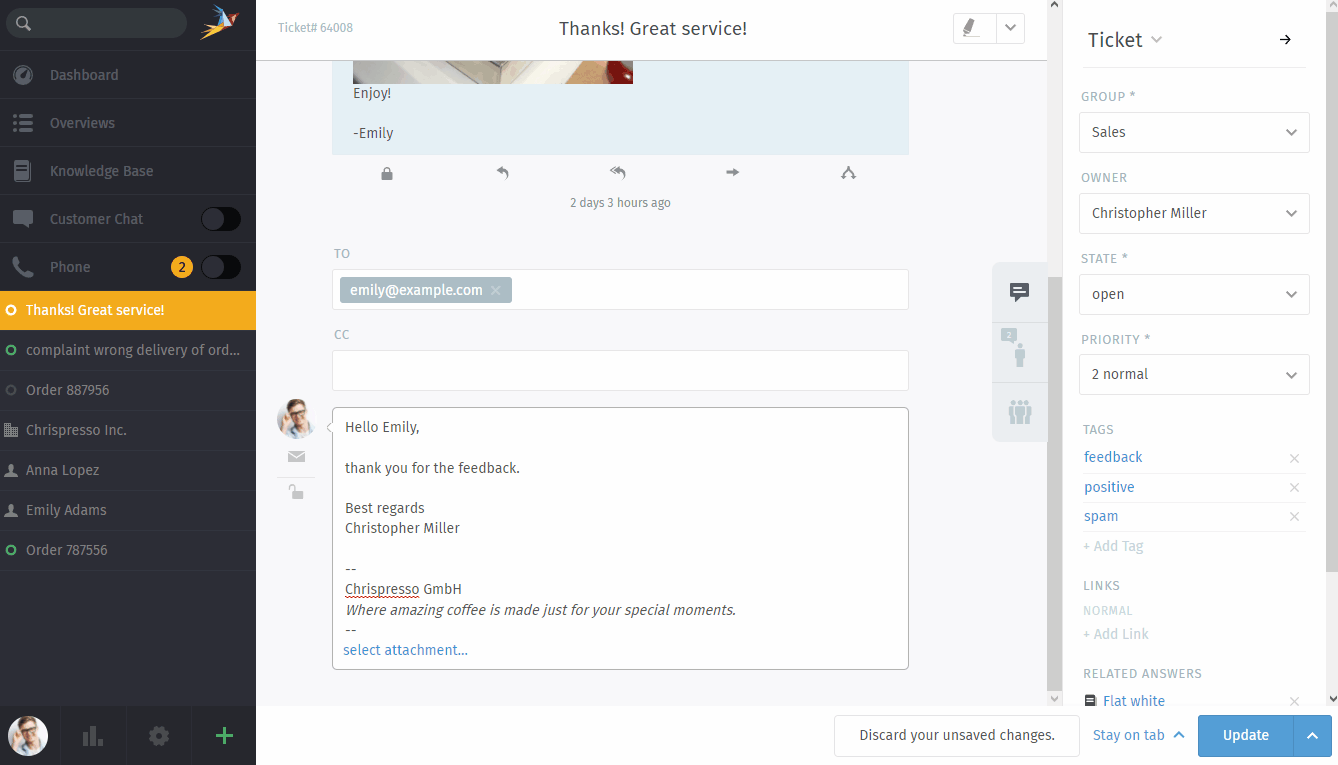

Снимак екрана који приказује подмени дугмета Освежи са макроима и опцијом да сачувате нацрт
Коришћењем ^ поред дугмета „Освежи”, Zammad ће вам пружити опцију да сачувате нацрт (и да га поделите) ако је опција укључена.

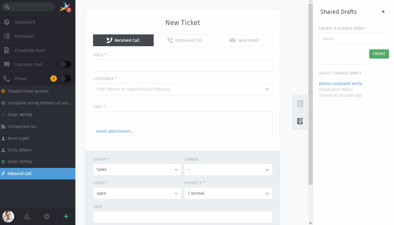

Дијалог новог тикета

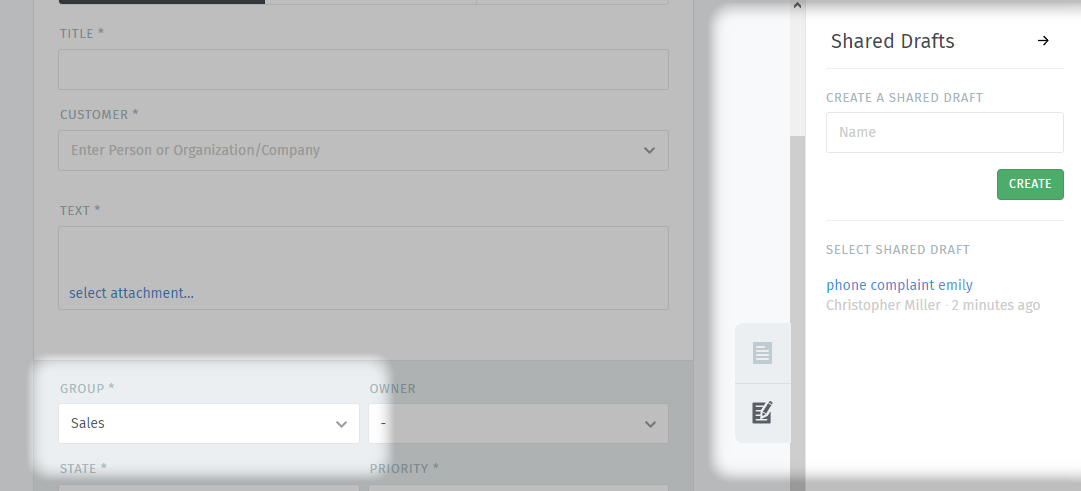

Уколико се налазите на екрану отварања тикета и већ сте одабрали групу, дугме 📝 ће вам указати да ли је функција заједничких нацрта доступна. Панел заједничког нацрта је увек сакривен уколико група није одабрана!
Снимак екрана који истиче панел заједничких нацрта у дијалогу новог тикета

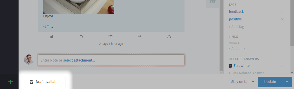

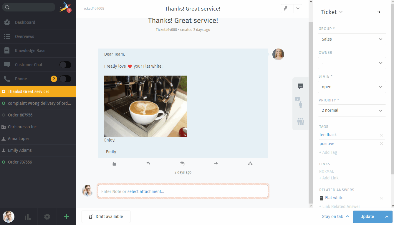

У оквиру приказа тикета биће приказано дугме „📝 Доступан нацрт” ако сте ви или други оператер на тикету поделили нацрт.
Преласком миша преко дугмета ће вам показати ко је последњи променио нацрт.
Снимак екрана који истиче дугме „Доступан нацрт” у оквиру детаљног приказа тикета

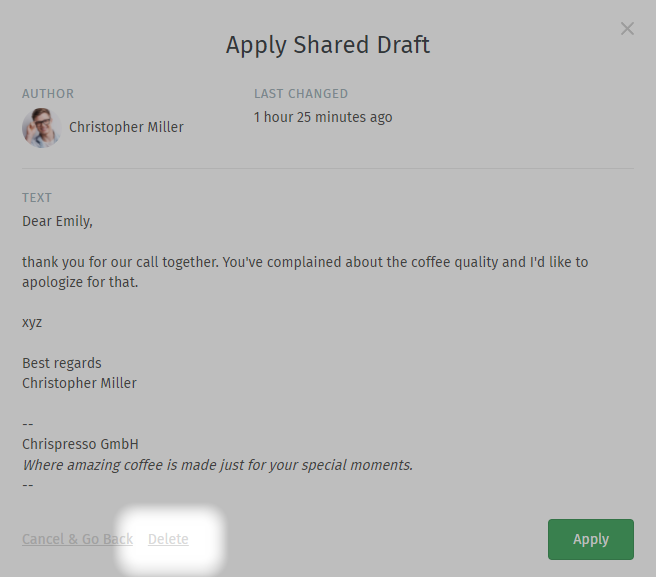

Можете уклонити било коју недовршену верзију (без обзира да ли се ради о новим или постојећим тикетима) из екрана за преглед нацрта. Користите везу „Избриши” при дну дијалога. Ово нема ефекта на локалне нацрте који су оператери већ учитали.
Снимак екрана који истиче опцију уклањања у прегледу заједничког нацрта

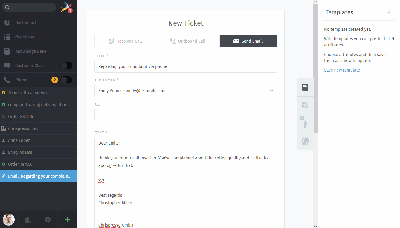

Да бисте додали нови заједнички нацрт, подесите податке тикета, клијента, наслов тикета и чланак по жељи. Обавезно изаберите групу која подржава заједничке нацрте.
Ако сте спремни да сачувате нацрт, кликните на 📝 у десном панелу тикета, унесите смислено име и кликните на дугме „Додај”.
Снимак екрана који показује како да сачувате дијалог новог тикета као заједнички нацрт
