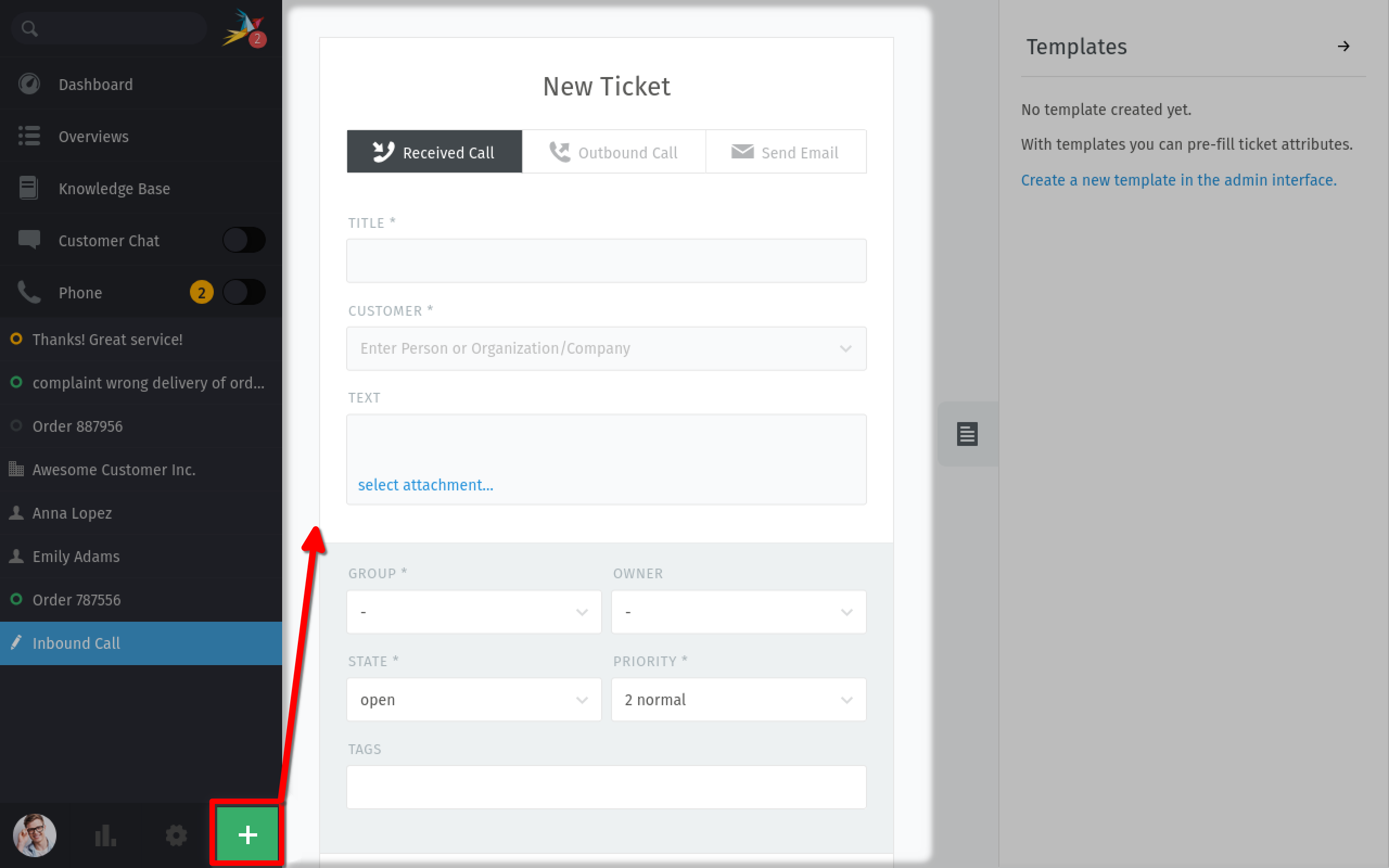

Отварање тикета
Када вам клијент пошаље поруку путем канала које Zammad надгледа, тикет ће бити аутоматски отворен (у случају да је Zammad препозна као наставак, када ће бити додата као чланак постојећем тикету). Међутим, може бити још ситуација где ћете морати да ручно отворите тикет. На пример:
  • Клијент вас позове телефоном.
  • Примите папирно писмо од клијента.
  • Клијент посети вашу физичку локацију.
  • Желите да проактивно обавестите клијента слањем поруке.
У овим ситуацијама, биће неопходно да ручно отворите тикет кликом на дугме + при дну навигационе траке. Ово ће вам приказати екран отварања тикета где можете унети све неопходне информације.
Снимак екрана приказује екран отварања тикета.
Врста
У екрану отварања тикета, можете одабрати различите врсте чланака:
  • Примљен позив: за проблеме које је иницирао клијент путем телефона.
  • Одлазни позив: за проблеме које је иницирао оператер путем телефона.
  • Пошаљи имејл поруку: за проблеме које је иницирао оператер путем имејла.
Када одаберете Пошаљи имејл поруку, клијент ће примити имејл поруку са одговарајућим насловом и текстом као садржај.

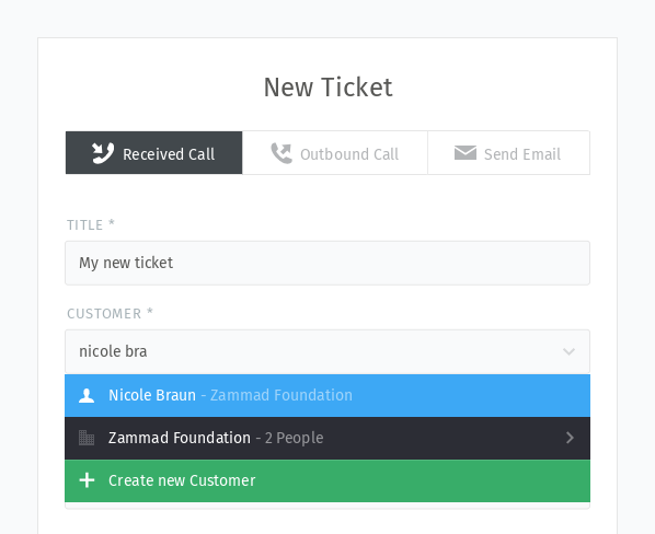

Клијент
Унесите име или имејл адресу клијента за претрагу постојећих налога. Можете чак претраживати по организацијама и њиховим члановима. Одаберите опцију из падајућег менија или додајте новог клијента кликом на дугме + Додај новог клијента. Ово ће приказати дијалог за унос свих релевантних информација о клијенту. Тикет может имати само једног клијента.
Снимак екрана који приказује претрагу клијента приликом отварању новог тикета
Отварање тикета са предлогом клијента на основу претраге.

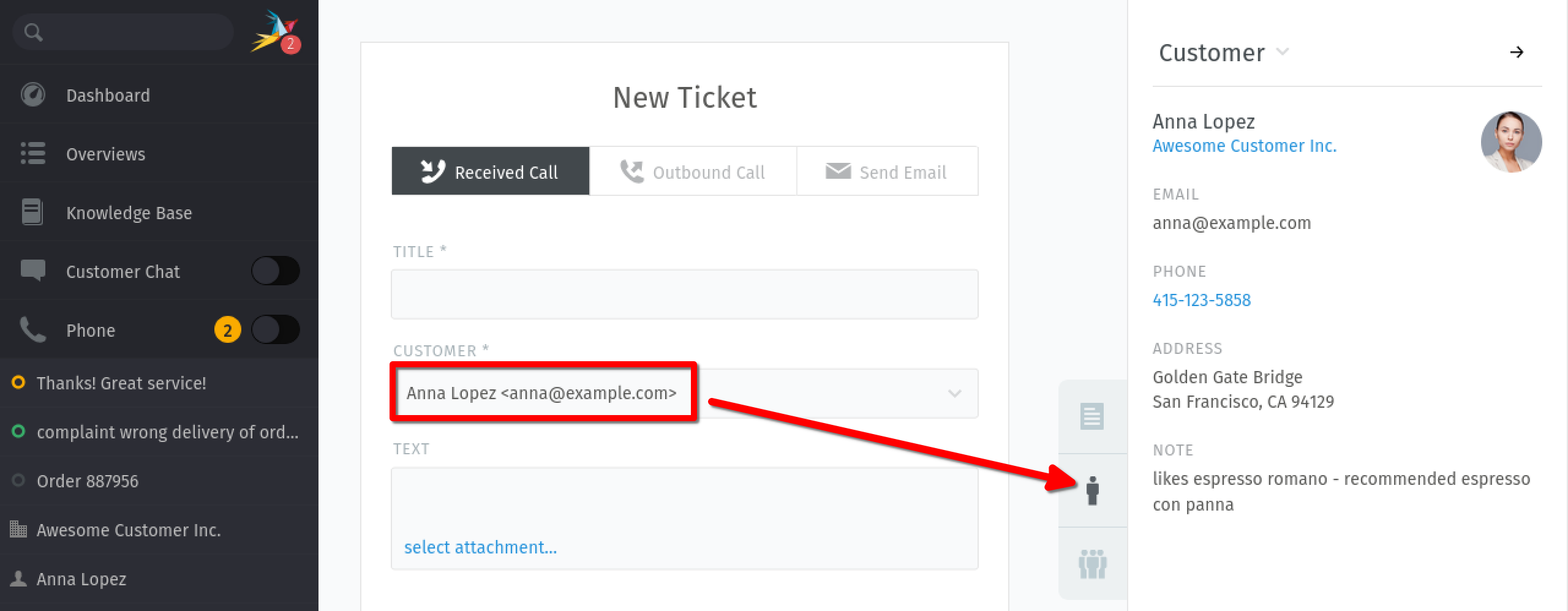

По постављању клијента у екрану отварања тикета, бочна трака клијента биће аутоматски приказана. Можете видети информације о клијенту укључујући и број тренутно отворених тикета клијента.
Снимак екрана који приказује бочну траку клијента након постављања.
