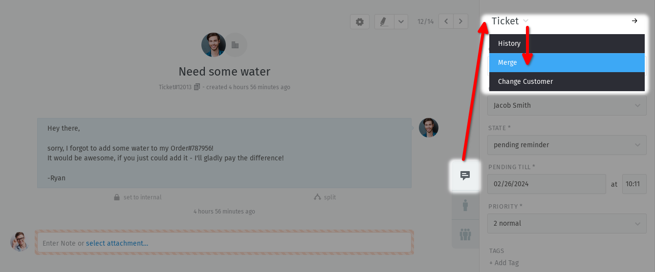

- Како повезати тикете?
Да бисте спојили тикет, приступите подменију Тицкет ▾ у панелу тикета.

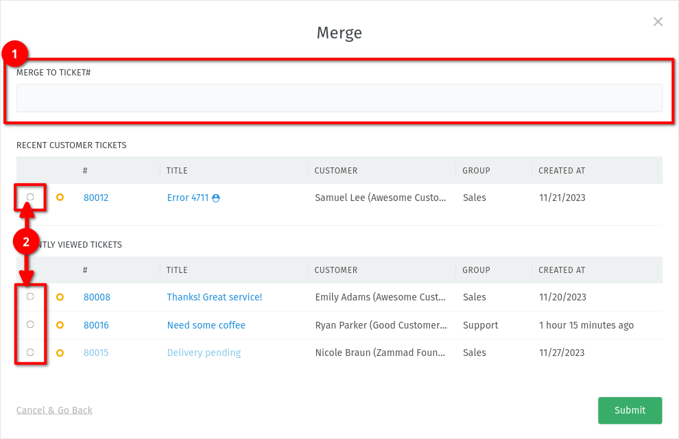

- Дијалог спајања тикета
Можете унети број тикета са којим желите да спојите тренутни (види под 1). Алтенративно, можете изабрати из листе испод (види под 2).
Уколико клијент има постојећи тикет, појавиће се под „Недавни тикети клијента”. Можете увек прегледати ваше последње тикете под „Недавно виђени тикети”.
По уносу броја тикета или одабиру једног од понуђених тикета из листе, кликните на дугме за потврду и тикети ће бити спојени.
