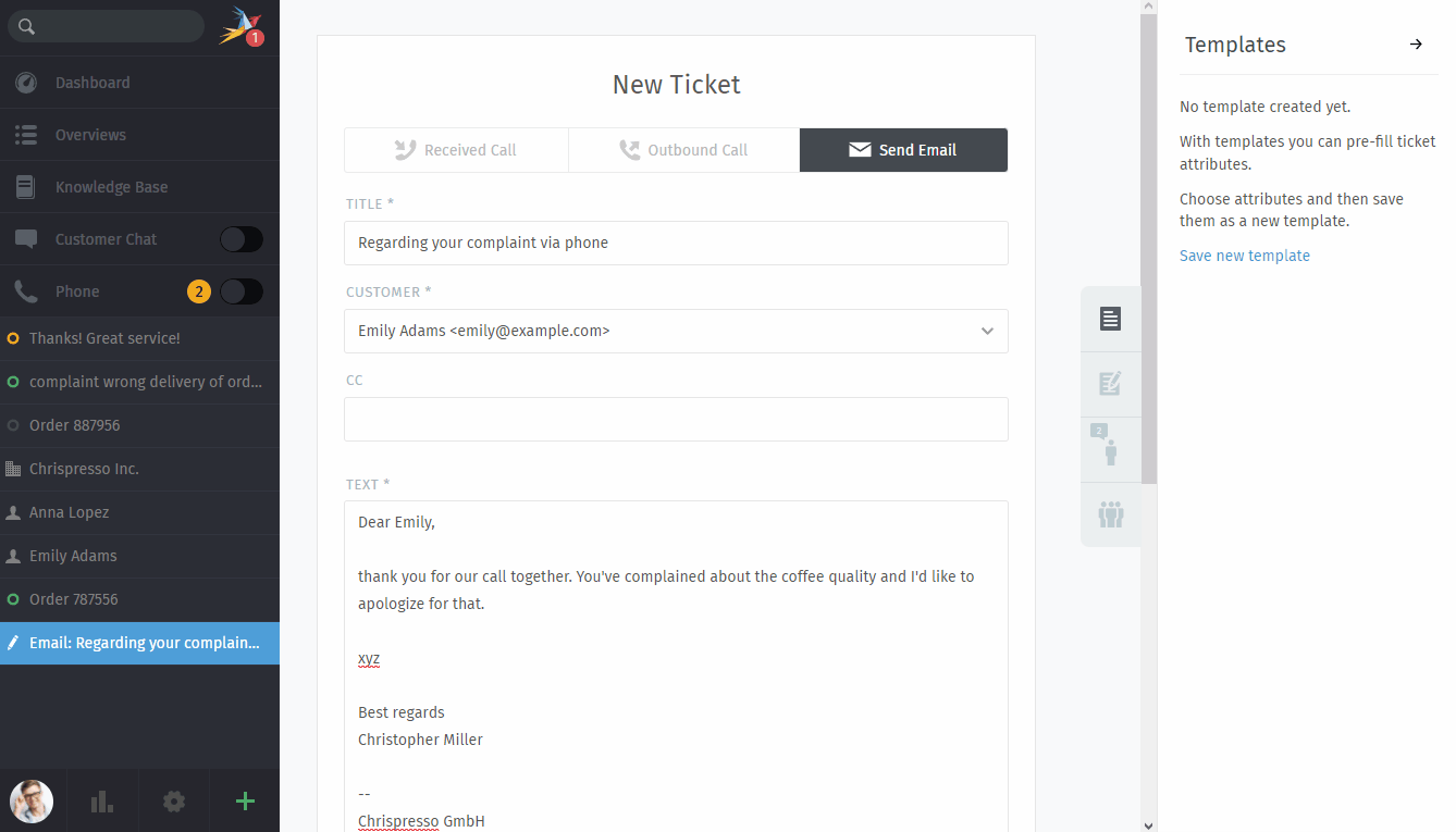

- Примените нацрт
Примена нацрта ради исто почевши од прегледа нацрта.

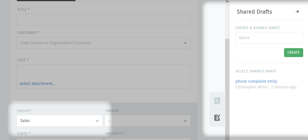

Ако сте у дијалогу новог тикета и након што изаберете групу тикета, дугме 📝 ће означити да је функција заједничких нацрта доступна. Језичак дељених нацрта је увек сакривен уколико група није одабрана!

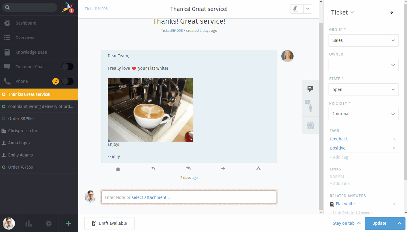

- Постојећи тикети (приказ тикета)

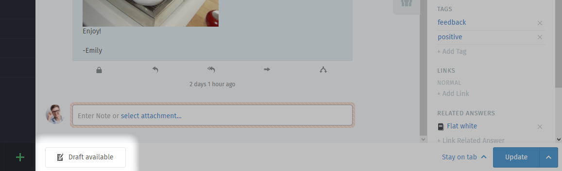

У оквиру приказа тикета биће приказано дугме „📝 Доступан нацрт“ ако сте ви или други оператер на тикету поделили нацрт.
Преласком миша преко дугмета ће вам показати ко је последњи променио нацрт.

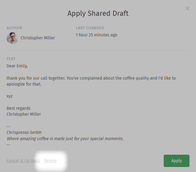

- Уклоните нацрт
Можете уклонити било коју недовршену верзију (без обзира да ли се ради о новим или постојећим тикетима) из екрана за преглед нацрта. Користите везу „Избриши“ при дну дијалога. Ово нема ефекта на локалне нацрте који су оператери већ учитали.

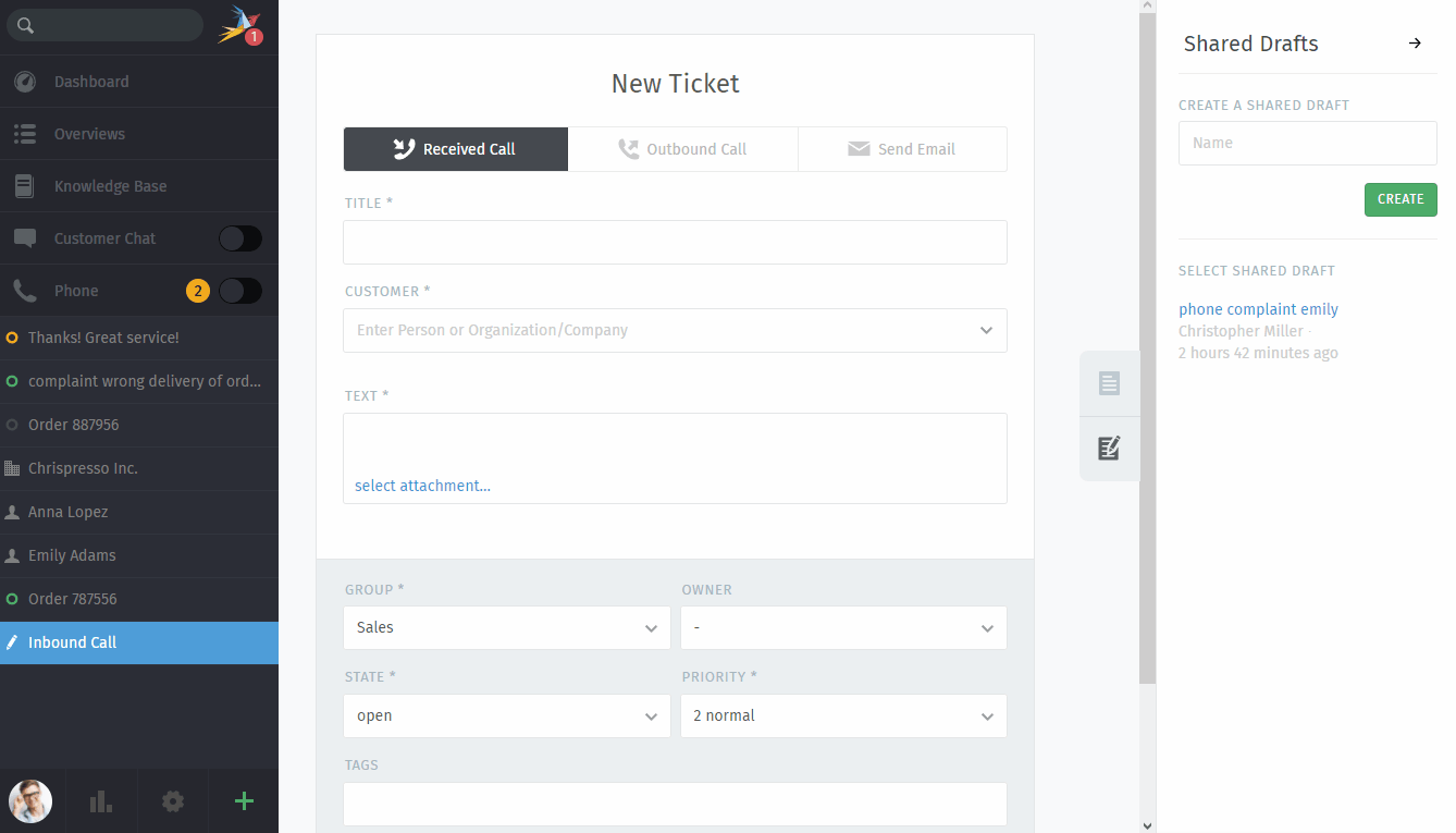

Да бисте додали нови заједничли нацрт, подесите податке тикета, клијента, наслов тикета и чланак по жељи. Обавезно изаберите групу која подржава заједничке нацрте.
Ако сте спремни да сачувате нацрт, кликните на 📝 у десном панелу тикета, унесите смислено име и кликните на дугме „Додај“.

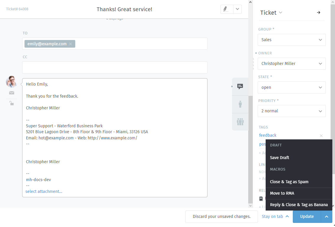

- Постојећи тикет

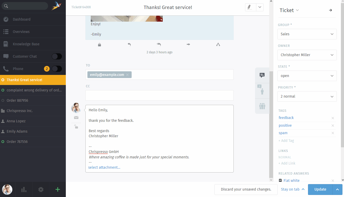

Користите дугме ^ поред дугмета за освежавање. Ако група тикета (или група у вашем избору) дозвољава заједничке нацрте, Zammad ће омогућити опцију „Сачувај нацрт“.
Све актуелне промене на тикету (подаци тикета, чланак и његови прилози) биће сачуване у заједничком нацрту.
По снимању нацрта, биће приказано дугме „📝 Доступан нацрт“.
