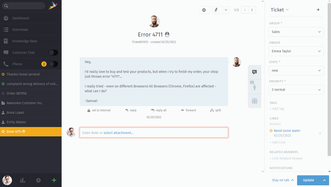

Неки тикети захтевају пажњу више од једног оператера (или чак више од једног одељења!). У овим случајевима, постоје три начина да се посао додели правим људима:
Ако се тикет заиста тиче два различита проблема, можете га разделити на два, а затим сваки тикет доделити одговарајућој „групи“ (одељењу).
Ако сте урадили све што сте могли у вези са тикетом и то је сада одговорност другог оператера (или одељења), доделите га новом власнику (или групи).
Ако вам је потребан само допринос другог оператера у вези нечега, можете да их @поменете. (А ако ви желите да добијате обавештења о туђем тикету, користите дугме за претплату.)

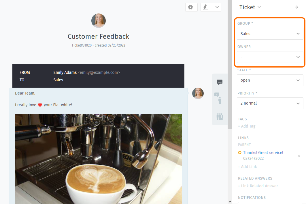

Додела тикета¶
Доделите тикет (преко поља Група и Власник) да бисте обавестили колеге да сте завршили са својим послом.¶
Претпоставимо да позив долази у одељење продаје. Представник продаје преузима позив, отвара тикет и тражи неке цене за купца. Након што дода своје напомене, представник одлучује да овај тикет треба проследити корисничкој служби.
Наш продајни представник може једноставно да уклони себе као власника тикета и додели тикет групи Корисничке службе. Сви оператери корисничке подршке биће обавештени о долазном тикету, а први доступни оператер може доделити себе да настави тамо где је продајни представник стао.

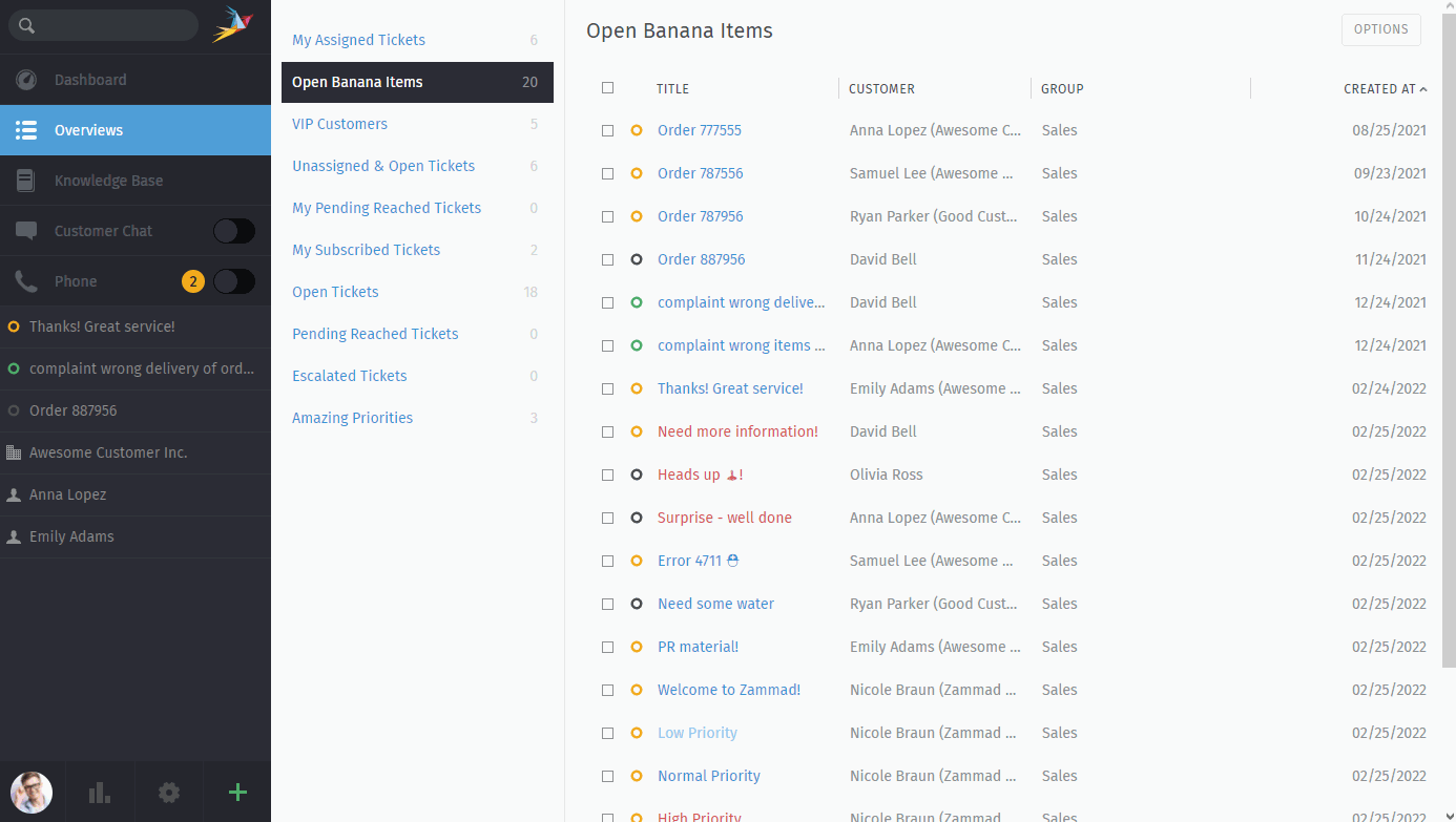

Брза додела у прегледима тикета¶
У оквиру прегледа и детаљних претрага можете да покренете масовне радње на тикетима. То значи да можете да изменити следеће податке о тикету:
group
owner
стање (са временом чекања ако је применљиво)
priority
Након што притиснете „Потврди“, Zammad вам такође омогућава да додате интерну или екстерну напомену са разлогом измене.
Zammad неће тражити вредност обрачунатог времена при масовним радњама.
- Масовна радња путем падајућих менија:
Користите поља за одабир у листи тикета да бисте изабрали гомилу тикета. Након тога користите падајуће меније испод да измените податке тикета, притисните Потврди и додајте напомену ако желите.¶
