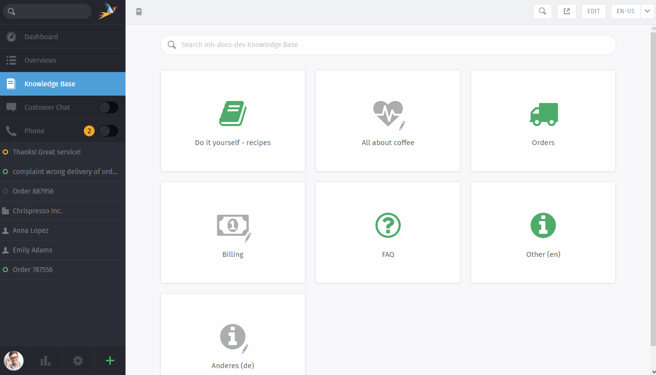

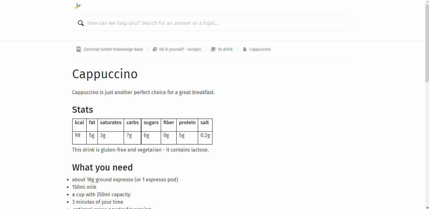

Das Fenster der Wissensdatenbank beginnt im Vorschau-Modus. Mit einigen kleinen Ausnahmen zeigt der Vorschau-Modus an, wie die veröffentlichte Wissensdatenbank aussehen wird.¶
🤔 Huh? Ich sehe den “Knowledge Base” Menü-Punkt nicht …
Diese Funktion ist optional; wenn Sie sie nicht im Hauptmenü sehen bedeutet das, dass Ihr Administrator sie noch nicht aktiviert hat. Administratoren können mehr in unserer Admin-Dokumentation erfahren.

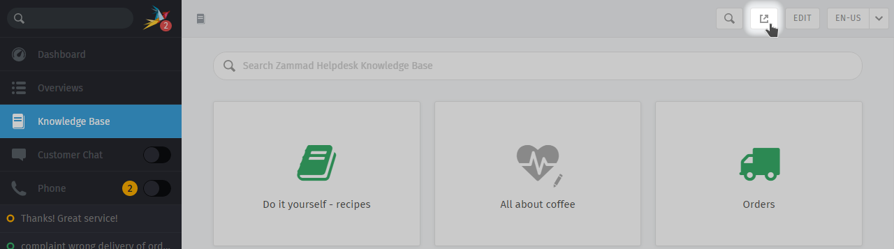

Mit dem ↗️ Button in der oberen Symbolleiste gelangt man zur öffentlichen Knowledge Base.
👆 Verwenden Sie im Bearbeitungsmodus das Menü auf der rechten Seite, um durch die Wissensdatenbank zu navigieren.¶
Wechseln Sie mit dem “Bearbeiten”- Button in der oberen Symbolleiste in den Bearbeitungsmodus (und wieder zurück).

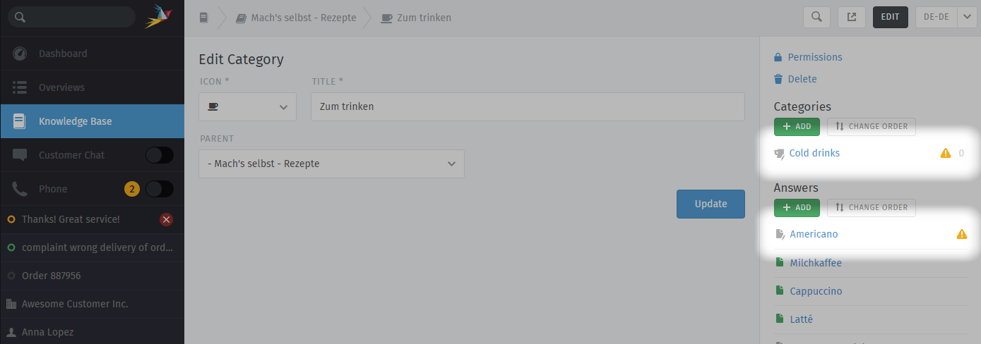

Sprachen wechseln¶
Nutzen Sie das Sprachmenü, um Übersetzungen der aktuellen Seite anzuzeigen oder zu bearbeiten.
🚧**Was passiert, wenn eine Seite noch nicht in die ausgewählte Sprache übersetzt wurde?**
- Im Bearbeiten-Modus
Nicht übersetzte Seiten sind mit einem ⚠️ Warnzeichen gekennzeichnet:
- Im Vorschau-Modus
Nicht übersetzte Seiten sind nur für Benutzer mit Bearbeitungs-Berechtigung sichtbar:
- in der öffentlichen Knowledge Base
Nicht übersetzte Seiten werden immer ausgeblendet:

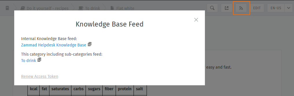

RSS-Feeds benutzen¶
Es ist möglich entweder die gesamte Knowledge Base oder bestimmte Kategorien zu abonnieren. Es gibt sowohl eine öffentliche als auch eine interne Option dafür.

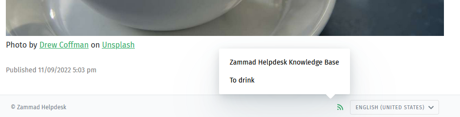

Die RSS-Schaltfläche der Knowledge Base befindet sich im unteren Bereich jeder Seite. Wenn aktiviert, steht die Schaltfläche jedem Besucher der Seite zur Verfügung.
Die interne RSS-Schaltfläche befindet sich oben rechts neben der Bearbeiten-Schaltfläche. Die RSS-Schaltfläche ist auf jeder internen Knowledge-Base-Seite verfügbar.
Ein Druck auf den RSS-Knopf bietet bis zu zwei RSS-Feeds zum Abonnieren an.

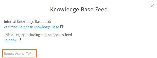

Beachten Sie, dass der interne RSS-Link einen persöhnlichen Zugangstoken beinhaltet. Teilen Sie niemals diese URLs mit Dritten!
Falls Sie den Zugriff für den Token entziehen und ihn erneuenten möchte, können Sie das im RSS-Dialog tun.
🤔 Huch? Ich sehe keine “RSS” Schaltfläche…
Standardmäßig sind RSS-Feeds deaktiviert. Wenden Sie sich an Ihren Administrator, wenn Sie die RSS-Funktion aktivieren möchten.

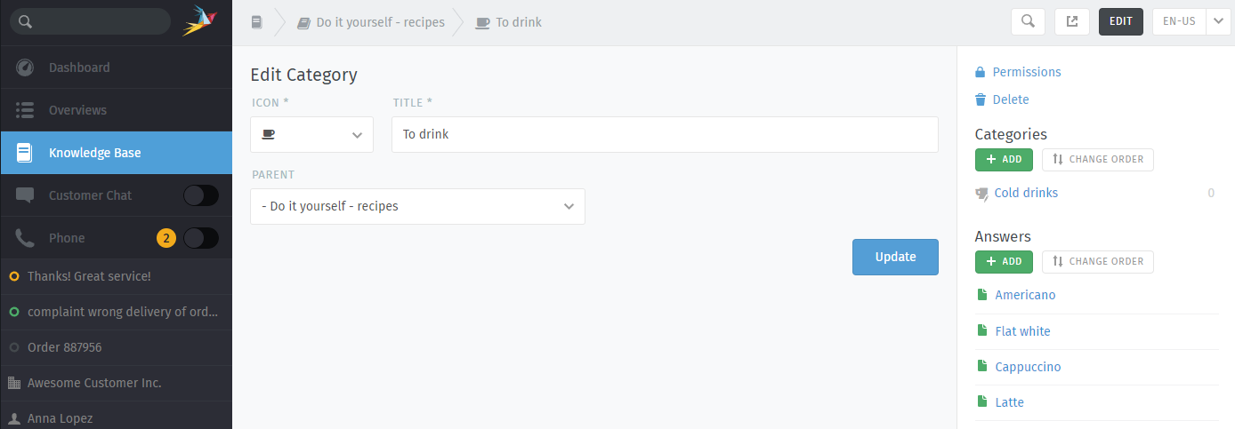

Kategorien bearbeiten¶
📁 Wenn eine Kategorie über das Menü Eltern verschoben wird, werden alle ihre Artikel und Unterkategorien mit ihr verschoben.
🗑️ Kategorien können nur gelöscht werden, wenn auch alle ihre Artikel und Unterkategorien gelöscht oder verschoben wurden.

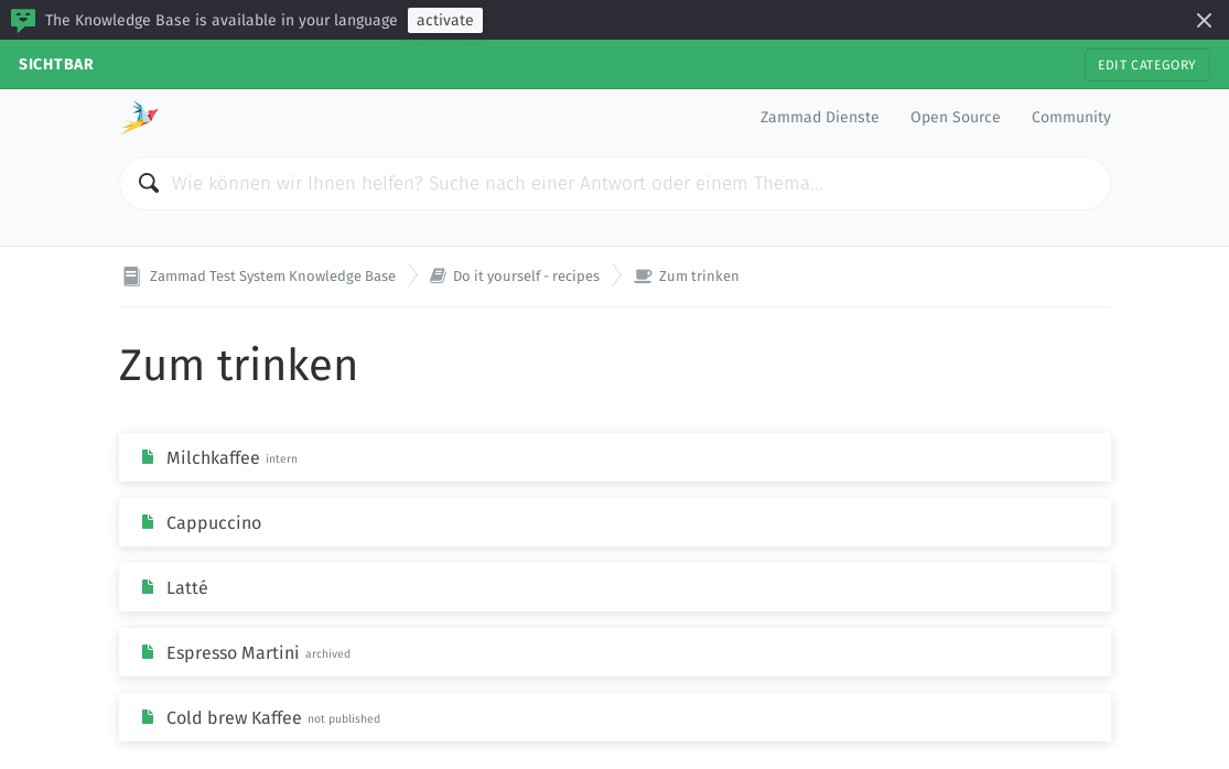

🙈 Stellen Sie die Sichtbarkeit einer Antwort ein, um zu bestimmen, wer einen Artikel sehen kann, oder terminieren Sie die Veröffentlichung zu einem späteren Zeitpunkt. Artikel werden entsprechend ihrer Sichtbarkeit farblich gekennzeichnet:
Öffentlich (für jeden sichtbar) |
Intern (nur sichtbar für Agenten und Bearbeiter) |
Entwurf / geplant / archiviert (sichtbar nur für Bearbeiter) |

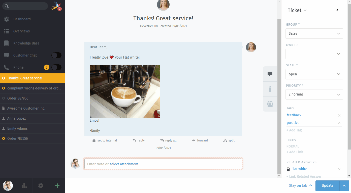

Sobald Ihre Knowledge Base eine oder mehr Antworten enthält, können Sie diese wie Textbausteine benutzen. Anstelle von :: benutzen Sie einfach ?? um den Suchdialog zu öffnen. Die Suche sucht Volltext in dem Body und Titel aller verfügbaren Sprachen der Antwort.
Wenn Sie gefunden haben, wonach Sie gesucht haben, drücken Sie die ENTER-Taste, um die Antwort direkt in den Ticket-Artikel zu laden. So müssen Sie Ihrem Kunden keinen Link zuwerfen und liefern die Antwort direkt.
Das Laden von Antworten in Artikel ersetzt nicht den Artikel-Inhalt.
Benutzen Sie ?? um Knowledge Base Antworten zu finden und in Artikel zu laden¶
