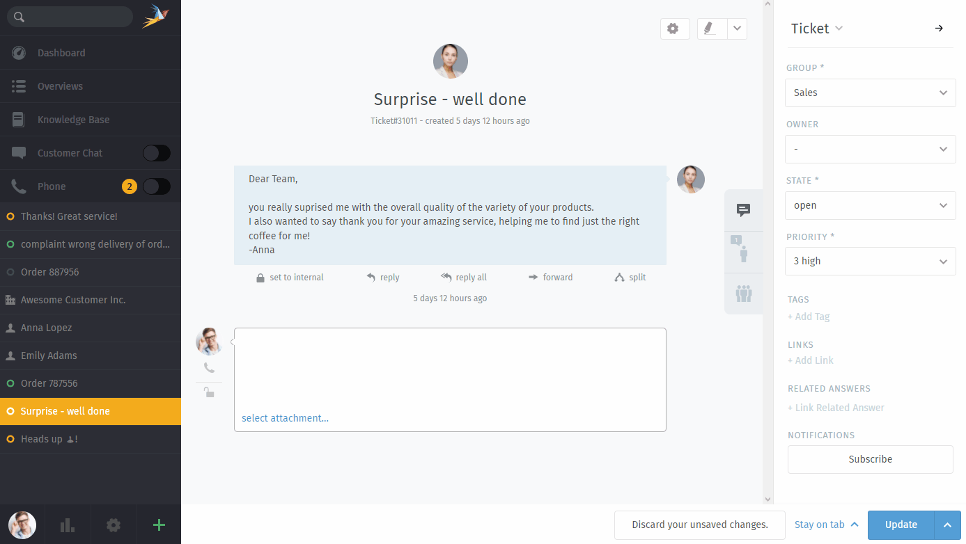

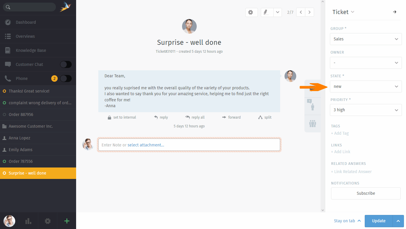

Der einfachste Weg ein Makro auszuführen ist es, dieses im Sub-Menü von Aktualisieren ᐱ innerhalb der Detailansicht eines Tickets auszuwählen:
💾 Makro = Update
Wenn Sie Änderungen an Ticket-Einstellungen vorgenommen haben (einschließlich dem Tippen einer Antwort an den Kunden), übernimmt das Ausführen des Makros auch diese Änderungen.
⚠️ Aber Achtung: Im Falle eines Konflikts überschreiben die Aktionen des Makros manuelle Änderungen - das betrifft auch Antworten an den Kunden! Wenn Sie sich unsicher sind, führen Sie das Makro getrennt von Ihren manuellen Änderungen aus.
Sofern das ausgewählte Makro dem Ticket eine Notiz hinzufügt, wird jeglicher vorher eingegebener Text im Artikel-Feld entfernt.¶
