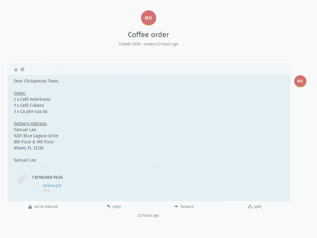

Bir mesajın üst kısmındaki 🔒 ve ✅ simgeleri mesajın S/MIME durumunu gösterir.
Ayrıntılarını genişletmek için gelen bir mesaja tıklayın. Bir sertifika/CA özetini göstermek için güvenlik durumunun üzerine gelin.¶
Bu mesaj sizin için şifrelendi. Üçüncü bir taraf (bilgisayar korsanı, devlet kurumu vb.) tarafından ele geçirilse bile okuyamazlar. |
Bu mesaj şifrelenmedi. |
Bu mesajın imzası başarıyla doğrulandı. Orijinal olduğundan ve içeriğin değiştirilmediğinden emin olabilirsiniz. |
Bu mesaj imzalanmadı. |

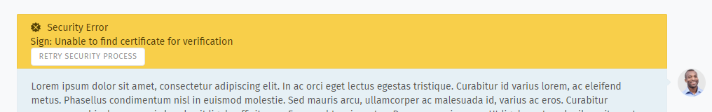

- “İmza: Doğrulama için sertifika bulunamadı”
Gönderen sertifikası olmadan, Zammad mesaj imzasını doğrulayamaz.
Yöneticinizden, Zammad sertifika mağazasından gönderen sertifikasını eklemesini isteyin.
Uyarı
🕵️ HER ZAMAN sertifikaları şahsen veya telefonla doğrulayın!
İmza doğrulamanın bütün amacı, birisi olmadığı biri gibi davranmaya çalıştığında sizi uyarmaktır. Doğrulamadan önce çevrimiçi birinden gelen bir sertifikayı asla kabul etmeyin.
