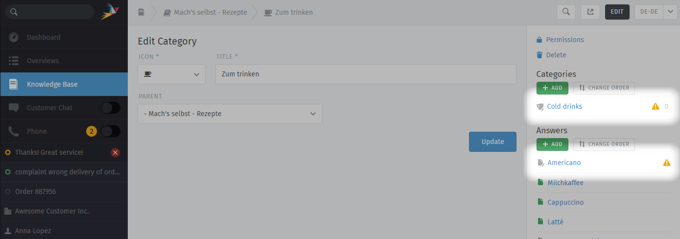

Sprachen wechseln
Sprachen wechseln
Nutzen Sie das Sprachmenü, um Übersetzungen der aktuellen Seite anzuzeigen oder zu bearbeiten.
🚧**Was passiert, wenn eine Seite noch nicht in die ausgewählte Sprache übersetzt wurde?**
Im Bearbeiten-Modus
Nicht übersetzte Seiten sind mit einem ⚠️ Warnzeichen gekennzeichnet:
Warnung zu einer fehlenden Übersetzung
Im Vorschau-Modus
Nicht übersetzte Seiten sind nur für Benutzer mit Bearbeitungs-Berechtigung sichtbar:
in der öffentlichen Knowledge Base
Nicht übersetzte Seiten werden immer ausgeblendet:

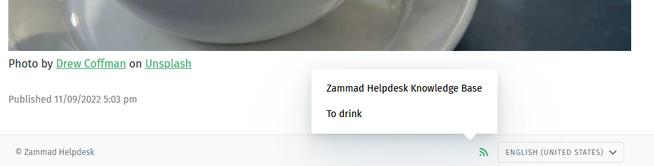

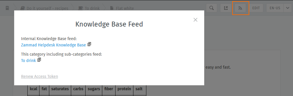

RSS-Feeds benutzen
Es ist möglich entweder die gesamte Knowledge Base oder bestimmte Kategorien zu abonnieren. Es gibt sowohl eine öffentliche als auch eine interne Option dafür.
Die RSS-Schaltfläche der Knowledge Base befindet sich im unteren Bereich jeder Seite. Wenn aktiviert, steht die Schaltfläche jedem Besucher der Seite zur Verfügung.
Screenshot der das Kontextmenü der RSS-Schaltfläche zeigt
🤔 Huch? Ich sehe keine “RSS” Schaltfläche…
Standardmäßig sind RSS-Feeds deaktiviert. Wenden Sie sich an Ihren Administrator, wenn Sie die RSS-Funktion aktivieren möchten.

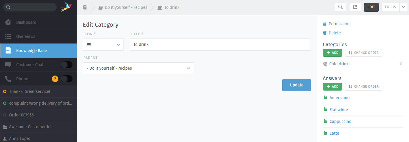

Kategorien bearbeiten
Kategorie editieren
📁 Wenn eine Kategorie über das Menü Eltern verschoben wird, werden alle ihre Artikel und Unterkategorien mit ihr verschoben.
🗑️ Kategorien können nur gelöscht werden, wenn auch alle ihre Artikel und Unterkategorien gelöscht oder verschoben wurden.

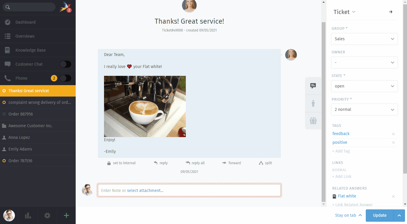

Antworten in Ticket-Artikeln benutzen
Sobald Ihre Knowledge Base eine oder mehr Antworten enthält, können Sie diese wie Textbausteine benutzen. Anstelle von :: benutzen Sie einfach ?? um den Suchdialog zu öffnen. Die Suche sucht Volltext in dem Body und Titel aller verfügbaren Sprachen der Antwort.
Wenn Sie gefunden haben, wonach Sie gesucht haben, drücken Sie die ENTER-Taste, um die Antwort direkt in den Ticket-Artikel zu laden. So müssen Sie Ihrem Kunden keinen Link zuwerfen und liefern die Antwort direkt.
Das Laden von Antworten in Artikel ersetzt nicht den Artikel-Inhalt.
Bildschirmaufzeichnung zeigt wie man Wissensdatenbankantworten in Artikeln einfügt
Benutzen Sie ?? um Knowledge Base Antworten zu finden und in Artikel zu laden
